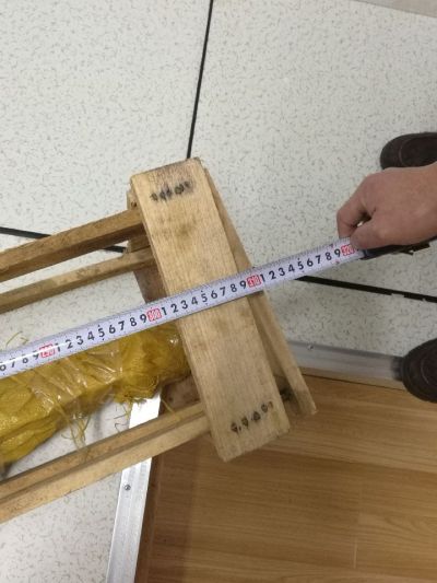

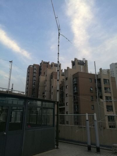

已经摇到摇不动了,军杆介绍15米,收缩起来3米不包括定上面哪根管子,如图片显示实际只出到8米左右,有对军杆熟悉的老师帮忙看看是哪里有问题?谢谢

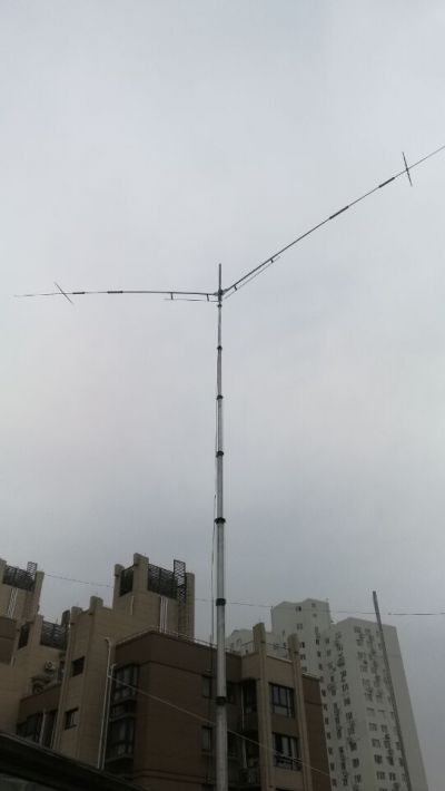

今天,升起来了,感谢BG4GOV,诀窍用力,原来前半段不用力超过一半后要费力点,完美15米.

没有拉风绳吗?感觉稳定不?还是用完就降下来?
