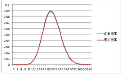

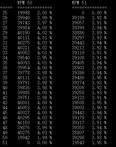

1.关于堆叠数(Activity)
参见延伸3。
补充说明:
根据BG4FQD大大提供的代码以及函数分析,实际堆叠数的代码如下:

而该随机算法所产生的分布图如下(20堆叠的情况下)
下图为BG4FQD实际代码演算的结果:
纵列代表设置的堆叠数,横列代表实际可能出现的堆叠数,中间的数字打表出现的概率。
从上图还可以看出,即使设置为1,也有5个堆叠的可能(一切都看人品)
同样,从第一列,可以看出,要玩MR,至少5个堆叠才算入门,4个以下都是闹着玩……
也就意味着,假设我们设置的堆叠为n,通过上述代码所产生的随机散列,则大多集中在n/2周边,类似指数函数。
结论:
1.现实情况下,我们遇到得最多的的情况,是N/2个台在堆叠
2.比N/2小或者大的情况随着数值越大,概率越小。(即实际堆叠数-N/2)的绝对值越大,其概率越小反之亦然)。
推论1:从结论2,我们还可以推导出,堆叠值越小,遇到0的概率越大(因为实际堆叠数-N/2的绝对值变小了)。
推论2:堆叠越高,堆积的台越多的几率越高
这就说明了为啥堆叠设置越小,叫F1或者F3之后,没人理的时间越多。
总之就是堆叠越大,没人理的可能性越小。(非洲人除外!!!

[url=u.php?uid=54278]@BG4FQD  [/url]  基于源代码的模拟,50,和51的WPM分布区间如下(100万次):
从上图可以看出,51显然比50的设置多出不少51WPM的通联,同时,最低速度为26WPM,从整体上加快了MR的通联效率。
总归一句话,后面如果实在没其它办法提高成绩,就提高WPM吧…………(对新人同样适用,但是至少得保证您自己抄得清楚)
