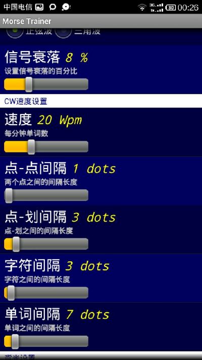

很抱歉地告诉大家,之前我有一件事搞错了。前几天练习的时候,我都是设置字符之间的间隔是5个点的。这是不标准的,比较宽松的设置。可能是以前我练习听高速的时候,把间隔改成了5点,后来忘记调回来了。今天在琢磨速度与时长的时候,我想起去看看设置,才发现。
标准的设置该如下图
