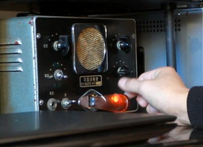

【原创】我的单柄式K633型半自动键和自我训练
     我的半自动键发报是用K633型单柄键训练出来的。那时,我们都管它叫“半自动键”,是用纯电子管器件和机械部分合成一体制作的。当打开电源后,左右搬动 单柄键,就能自动产生“点-划”音频输出。功能上有“点-划”比例输出调节、单点连续输出、发报速度调节、音量音调调节、手键输入插口、耳机喇叭输出。当 它发出莫尔斯电码音频信号时,声音特别好听!比较适合高速发报者使用,当今已绝版。
    业余闲暇时,我经常操起K633型半自动键进行自我训练。由于扔下30多年没动了,手脑的协调能力和对电信号的反应能力都大幅下降,故短期内很难恢复到历 史最好水平。在用半自动键练习高速拍发模拟电报时,首先要静下心,之后是要求大脑的高度集中,以配合小脑的控制能力,若是大脑稍有“走识儿”,就可能会导 致“错号”太多!专业队考核要求是:5分钟连续拍发5字码报文,在不低于规定速度和不发错电码的情况下,以清楚、正规、流利并不超过5个“错号”为合格。
    如今,我仍以此标准要求自己,训练中有时为达到设定的临时目标,一座下就是连续2个小时不动,中间也不休息,经常是长时间高度集中练习,脑子都“涨”大 了!当拍发的顺手时,真的就像钢琴家在演奏一首钢琴曲,自我陶醉在“嘀嘀-嗒嗒”的乐曲之中......那感觉真是爽及了!

K633型单柄键 这个发起来速度很快吗,比双桨的好用么?
可以也配个视频看看吗
www.qrz.com/db/BH1SCW
qq 1925270737
离线BD1GT
817
只看该作者 19楼 发表于: 2016-11-21
回 bh1scw 的帖子
bh1scw:K633型单柄键 这个发起来速度很快吗,比双桨的好用么?
可以也配个视频看看吗 (2016-11-20 20:25)
       12楼中照片TX-9报务训练机上面的机器就是K633电子管单柄半自动键机,
速度可调到300码/分以上,但一般人发不了这速度。从设计上讲,单柄键比双
柄键发报速度快。因机器在家存放,我本人在国外长期工作,所以只能等我回
国休假时再给大家拍视频吧!
