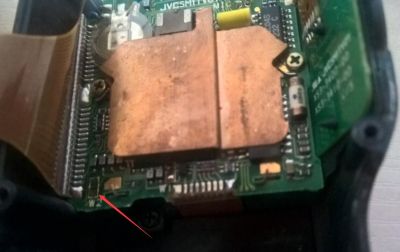

网上说TH-F28扩频只需把W1拆掉就行了,结果我拆错了,把W2拆了,焊的时候给焊盘搞掉了,不知道短接到哪了,有大神知道么
请不要说什么扔至垃圾桶之类的话
就是图中这个位置,焊盘掉了,有人知道可以从其他位置短接吗?

有图纸和资料,你自己核对一下吧
附件: TH28_TH48_user.pdf (1122 K) 下载次数:14
附件: TH28_sch.pdf (332 K) 下载次数:16

还有一个文件是维修资料
附件: TH28_serv_IK6FXR.pdf (8306 K) 下载次数:14
