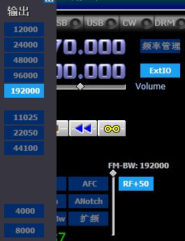

以前一直用SDRSharp,今天装了个HDSDR软件,但是没找到WFM模式的按钮,请问怎么调到WFM模式收听广播啊?

先在模式栏里选中FM模式,然后按左下的“带宽选择【F6】”按钮,WFM通常选192K, 如果你仔细留意的话,其实在控制板的右下方,有一个FM-BW的进度栏,也可以直接从那里来拉带宽的。
