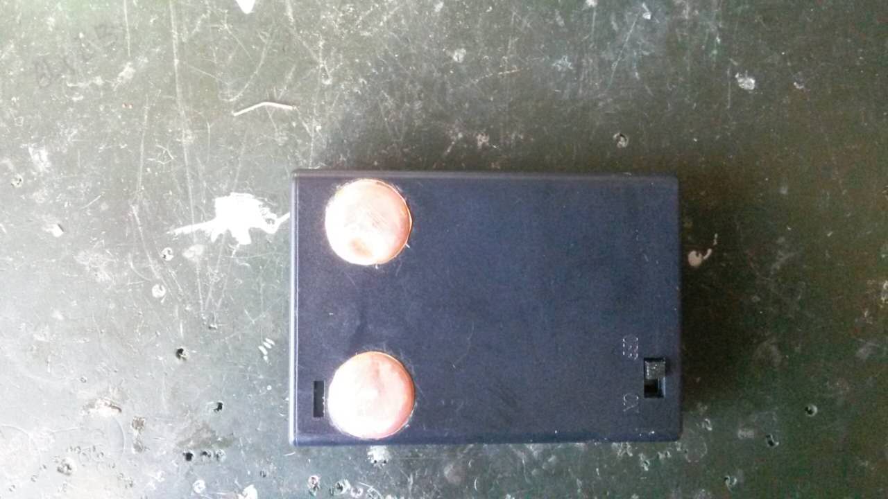

脑洞大开的自动键,   ,提供原件和PCB。

只看该作者 4楼 发表于: 2016-09-04
我有个设想,用手机一样的触摸屏,手指在上边点按,时间短自然就是”滴”;长按也就是“嗒”

     .  —  长短靠手掌握?滴答参数完全一致啊

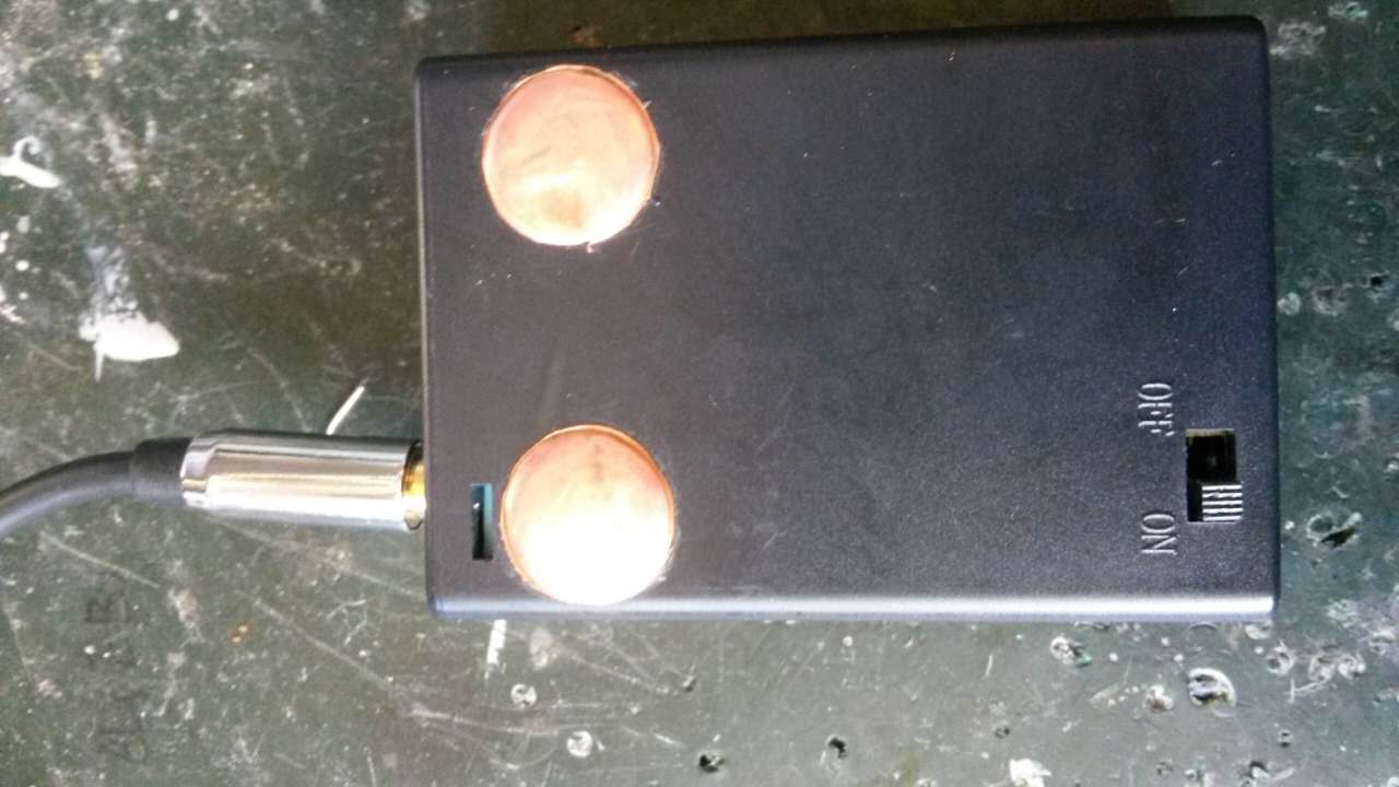

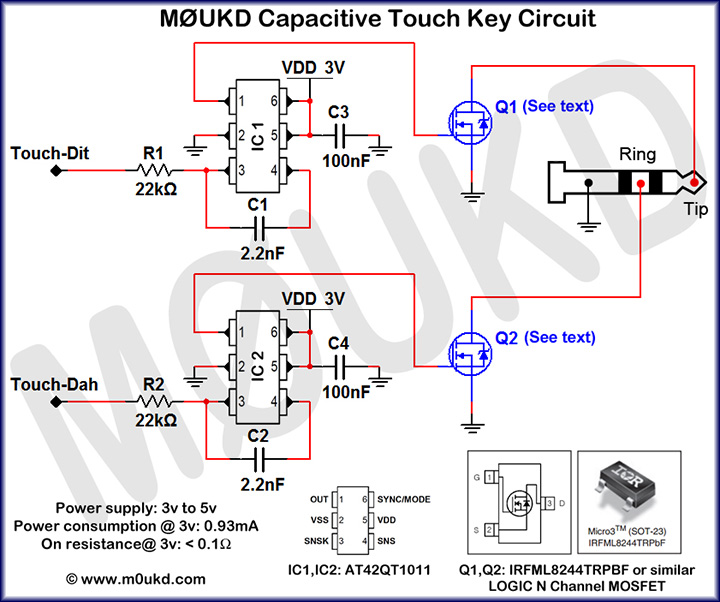

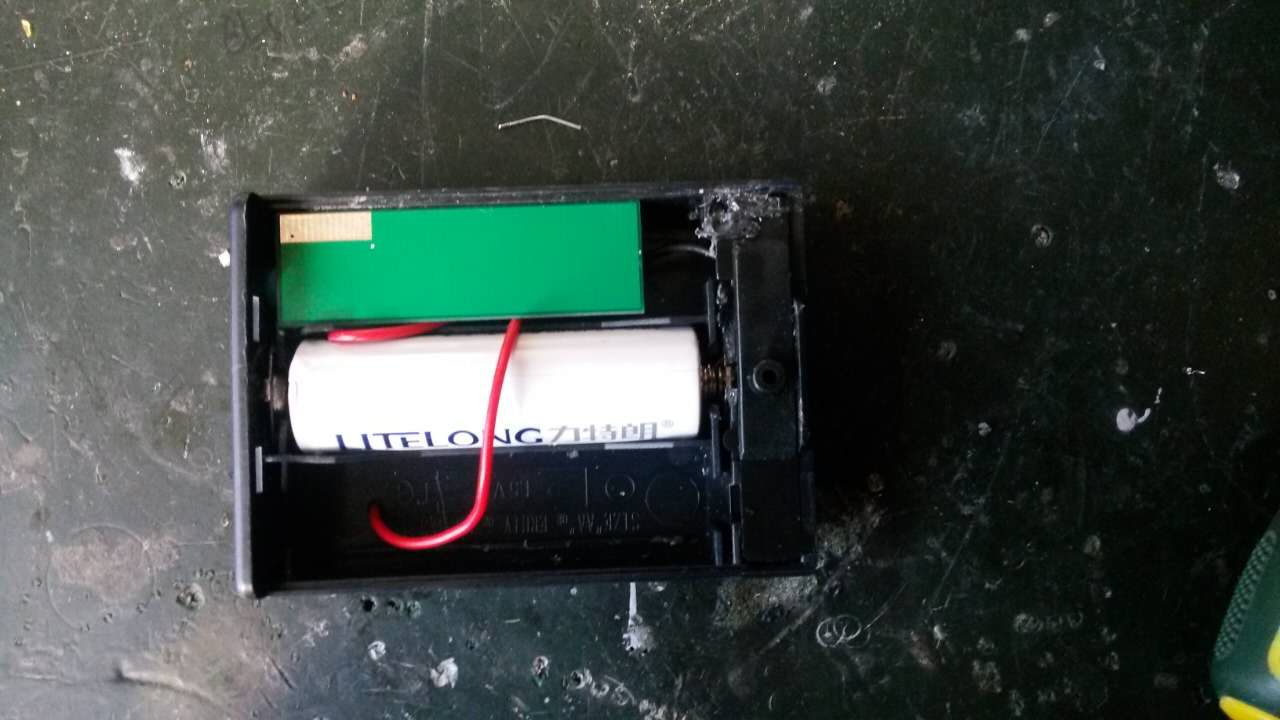

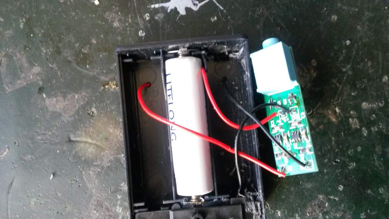

只看该作者 14楼 发表于: 2016-09-16
BH4XFW已拿两个触摸模块来搞了一个了!比楼主这个还简单。再两个漂亮的纯铜的和尚头钉
再买一个两节5号电池盒节省点找个肥皂盒或暗装的那种插座盒也行!一装就完事了
