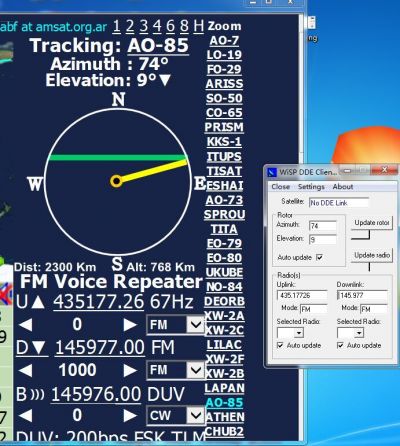

http://amsat.org.ar/pass.htm
(this is fast)
http://lu7abf.com.ar/pass.htm
(slow)
最早是在邻家火腿快讯里发现的,这个软件优点无需更新星历,只要保证电脑时间正确就可以。可以从这个网站上下载EXE,即便没有网络,也可以正常运行。wispdde和这个PASS.EXE放一个文件夹,wispdde是含有ocx组件的那种完整版本,为了桌面干净和方便操作其他软件,把PASS.EXE拉到最左边,观察轨道,通过wispdde,控制GS232协议的旋转器和一部分电台的多普勒频率,眼看天宫二号马上升空了,这上面也会有。这个软件不能和Orbitron同时运行,否则会出现错误,让我们感谢这位阿根廷的lu7abf。
