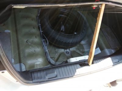

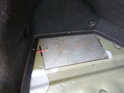

经过一年多反复试验成功制作车载内置地网,ICOM-AH-2B和钻石单段天线试验成功,分享给大家。
制作2块不锈钢20X30公分,厚度2毫米的地网,分别装在后备箱备胎窝两侧,与车体要求完全绝缘,可用馈线胶泥或双面胶粘接在车上,再用引线接在天线座或天调地线接线柱上。

是呀,看着想着都不可思议,原来按理论车底盘多点接地,多根线铺地网,都失败了,最终2块铁板搞定;欢迎来顺义现场试验。

几米长的弯曲细导线+两块板电容,可视作电感电容复合加载,改善了天线参数。

自制地网铁板与天调或天线的烟斗座连接线越短越好
