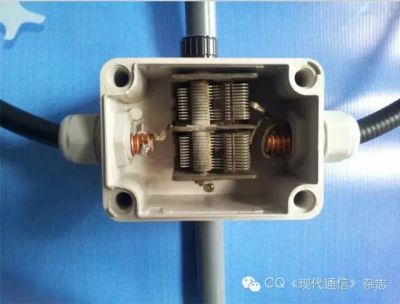

  制作普通环形天线,整体成本不高,但是如果想制作能够在更高功率工作的天线,能够承受高压的可变电容可是价格不菲的,而且不容易搞到。如果已经选择了低功使用,那么物美价廉的可变电容处处皆是。在进行QRP通联的时候,电容叶片间的电压都能达到几百伏特。平时见到的电容,叶片间距都没有办法塞进去贺卡的,也就只能允许最大5W功率的QRP了。
  如果电容叶片间能塞进贺卡,那么它能轻松处理10W功率。如果叶片间距为1mm的空气电容,是完全能够应付20W下产生的千伏电压的。以此类推,想要达到100W的发射功率,起码要使用叶片间距为2mm的空气可变电容或真空可变电容。如果购进的是新电容,活动触点产生阻抗的问题完全可以忽略。在我看来,拿我的神奇小环和MFJ专业天线相比,在低功使用时区别并不明显。
  如果购进的是一个旧电容,一定记得清除叶片上面的杂物。如果使用挥发性清洁剂,一定注意确保在封装进防水盒之前,电容叶片已经完全干燥。曾经出现过有这个问题引起的防水盒爆炸的事件,请引以为戒。电容本身带有减速装置是非常有必要的。协调环形天线本身是一个细活儿,每一次转动主轴,都会有非常大的谐振变化。普通使用180°调节的电容,尚且需要非常细致入微的手部动作。像蝶形电容这样只有90°转动空间的情况,对操作人来说是莫大的挑战啊。所以如果您使用的电容是不带减速装置,可以考虑弄一个外置的。

制作调谐盒
防水盒内部
  电容粘到盒子上,两条粗线连接到与主环链接的接线柱上。注意,接线柱与主环直接连接,为了避免灼伤,请一定确保接线柱没有裸露在外面的金属部分。从下图可以看出RCA插口作为可拆卸部分,插在了调节盒上,起到了与小环的连接作用。

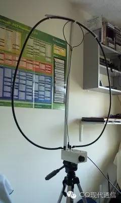

制作大环
  先要把RG-213同轴电缆两头去掉5cm绝缘皮,把编制网拨到一遍,减掉4cm铜芯,剩下的长度用胶带包裹进行绝缘。把编制网拧在一起焊接到4mm的接线铲,此步完成后大环制作结束。
大环的支撑
为了能让大环保持最大的舒展度,我选用的PVC线槽,柔韧性非常好,能够让完美撑起整个大线圈。
天线的使用
  从上图可以看出,整个天线仅仅有以下几个部件组成:调谐盒,两小卷线缆,塑料条若干(扣在一起做支撑杆),可以轻松地放进行李箱或背包。整个天线的组装过程耗时不过1分钟。把天线连接上收发机,调谐到最大谐振点,打开天调按钮知道协调指示灯熄灭。至此,这个小环天线到此制作成功了。
  如果驻波指数不好,可以稍稍移动天线,附近有物件可能是影响驻波因素之一。如果实在没有办法把驻波调整到1.5以下,可以改变一下主环形状,比如椭圆形。如果非要在身边使用环形天线,请尽量把电容调节把手面对着您,以减少RF对人体的辐射。
天线调节是一个细致活儿,需要手部动作非常精细。在不同波段使用时需要稍微调整已达到最佳的谐振状态。
天线整体表现
  我试用了很长时间,直到我撰写此稿时,天线共在20m、30m、40m三个波段上工作过。为了彻底测试它的性能,我使用了WSPR(弱信号传播报告系统)来帮助我精确地收集来自全世界的信号接收报告。通过切换使用神奇小环天线和阁楼上的MFJ环形天线,我对神奇小环天线的整体表现做了一个总结。
  总体上来说,神奇小环儿比阁楼上的MFJ天线稍差一些,但只是在场强方面。有时候神奇小环的在连续高信号强度方面则更胜一筹。(尤其是从和意大利某些地区通联的结果来看)。到现在为止我还用它进行DX通联,1W功率的CW通联达到斯堪的纳维亚和东欧还是蛮容易的。甚至在我和他人通联结束后立马就有人报告“Standing by”, 更有人答复我的CQ。如果天线没有效率,恐怕是无法完成这样的QRP的。SSB通联不太容易,当然,当通联环境受太阳黑子影响的时候,QRP就够了。
 “神奇”环形天线便于制作,而且表现不凡。如果您身居公寓楼,面临很难或者根本无法假设其他天线的困境,这个小天线无疑为热爱无线电的您铺平了一条路。如此组装简便和便携天线相信一定能够让您在放假出游、公务出差随时尽情享受通联乐趣的利器。
