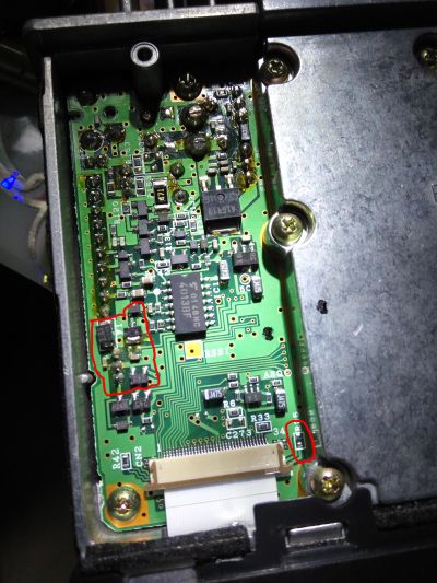

TK868G没有声音,找了 很多以前的帖子,终于在一个回复中看到这个(
我也刚改一台铁路机车电台TK
868G
集群模式(8信道机器被软件写成128信道 其中用了56个信道 开机屏幕显示U 有时候显示还少U下面的一横)到常规模式
也就是恢复面板PCB上的D505
恢复面板和中板排线旁的R25(0欧姆 没它喇叭没声音 只有轻微的沙沙声)
然后用KPG56D软件 机型选TK
868G
(8CH) UHF(450-490MHZ) 写入机器 ok!!!)我的机器应该是面板CPU附近的D505没有问题,但是
R25缺失了
,想问一下R25这个电阻什么样子,哪里可以拆下来~~上面有什么标志,我有好多的废旧电脑主板显卡不知道能拆下来吗?

补我的机器电路板~画红圈的应该是不对的地方~~~
图片:照片 017.jpg
图片:照片 017.jpg

零欧姆,你说长啥样?

根那个r134一样

零欧电阻,拉点焊锡短路不就是了

短路行吗??????????????可以得话我试试!!!!
