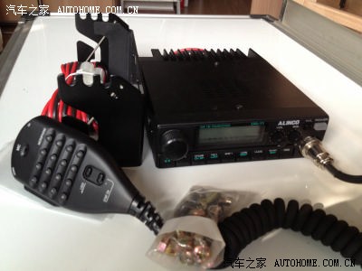

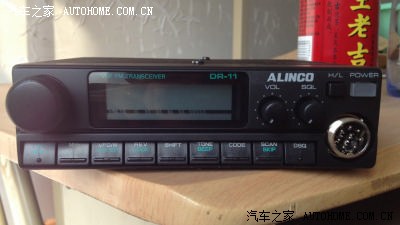

只显示频道模式,按‘f'建和复位都无效。怎么才能让它显示频率

已经好了。连接d5跳线。频率模式
