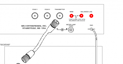

请教:三个红色接线柱分别接什么?长线应当接哪个?

中间的接线柱连接左边的接线柱(wire)(虚线所示)接长线天线.。

谢谢。我也给销售那里发了邮件,他的答复是接在WIRE柱上。
不知道到底该如何弄。最右边接线柱又是接什么呢?
