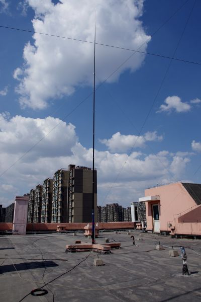

不用地网的7兆垂直天线
14兆的实验完了以后,今天又做了7兆的实验,之所以对这不用地网的垂直天线进行重复实验,再次证明不用地网是可行的,在地网铺设困难的阳台等地,用这种馈电方法还是很方便的。7兆的天线振子长度10.2米,RFD距离馈电点5.5米左右,调整时,在谐振点附近要每50mm移动一下,我当时是每100mm移动一下,谐振点就比较糙,如仔细调整SWR还会好一些。

刘老师,看您图的RFD巴伦,好像饶了好多圈,这个圈数多少,圈的直径大小是否有什么影响?您经验多少?
最后羡慕一下,你能自由上下楼顶真好,随时可以折腾啊
可惜了多年的马甲丢了,只能重新上来找组织了,开心开心
离线bd1hp
1194
只看该作者 204楼 发表于: 2017-03-26
PLQ:
你好,绕RFD的原则是频率低多绕,频率高少绕。
我绕的数据是:7兆8圈、14兆6圈,直径是150--250mm。供你参考。

昨天晚上在7.050用7兆无地网天线做了通连实验,先后联络到BH6IVF,BG7FPZ,BH4UYY,BG2XAF,BD2BK,BH9AYN,BH5HYD,BG8MEG等多位朋友,都给出了59---59+20的信号报告,很多远处的朋友都给出了较好的报告。
实践证明这无地网的天线使用起来也没问题。

电缆缩短型40米多波段垂直天线,无地网应用实验成功。说来也巧,我前几天实验80米缩短天线时还在为地网发愁,因为我手里没有那么多电线,看来以后不用为此犯愁了。架完后,简单的通了几个台信号都不错,这次就不做通连实验了,以前做的实验足以说明问题了。想通国内电台的注意要水平架设,想叫DX的要垂直架设。
这种天线的详细制作与参数,可参考本贴112、118、135、157楼的介绍。

昨天傍晚在7050听到BD1HP用垂直天线到邢台声音洪亮59+20
BD3MD/屈银生
QTH:河北省邢台市
电话  15930938611
离线bd1hp
1194
只看该作者 219楼 发表于: 2017-03-30
谢谢上个世纪就在7050经常联络的老朋友!也谢谢您的信号报告!
昨晚用的就是211楼的那个7兆缩短电缆天线,虽然没有地网,但实际用起来我感觉还可以,对比倒V天线各有特点。
昨晚还通到了广洲的BG7MP也给我59的信号报告,切换到倒V天线根本就听不到对方,这也显示出垂直天线低仰角的特性,没有地网、只有6米长的缩短天线、傍晚7点左右,在7兆上能通那么远没想到。
