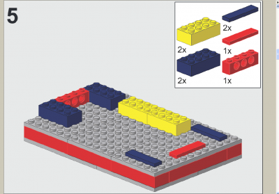

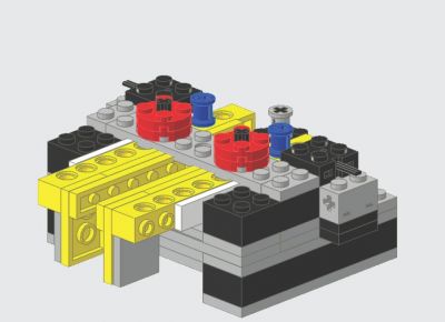

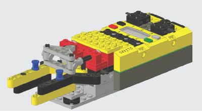

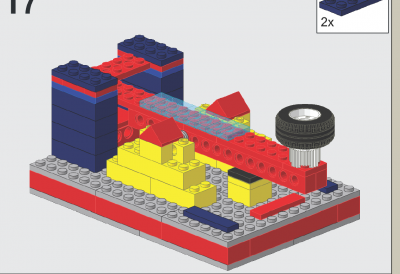

内容请看主题,用乐高来组装电键组装图,细节请下载PDF

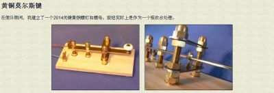

关键不是铜螺钉和螺母,而是中间那条梁,要求高弹性不疲劳,我想应该是铍青铜的。
离线BG9CMG
774
只看该作者 6楼 发表于: 2016-03-18
看帖了要发言呀
同意楼上:第一关键:中间键杆要求高弹性抗疲劳性好一些。
          第二关键:无弹簧结构,触电间隙不能大,以小间隙为主。
          第三关键:一楼电键的中支杆(螺丝杆)、后支杆(螺丝杆)的下面都应再各加一个顶力螺母
