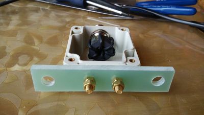

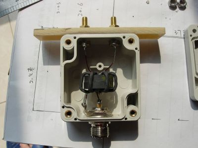

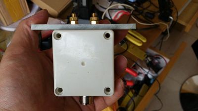

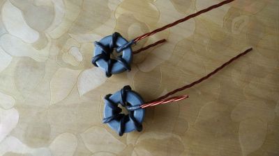

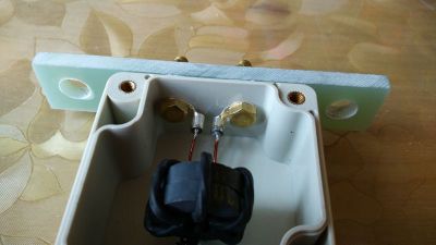

由于一些原因,业余时间越来越少,所以能玩电台的时间就更少了,本月26号想抽时间玩下WPX SSB,准备临时架根垂直DP,所以又得DIY一个巴伦了,时间过得真快啊,回想2007年国庆本人DIY了我第一个1:1巴伦,当然就是电压巴伦,也叫三线强制平衡巴伦,书上就是这么说的,就照做,当时得到众多无线电前辈帮助及指点,自已慢慢才对巴伦有了一点了解。 这个巴伦一直在我楼顶上,现在一直正常工作,后面陆续也帮朋友又DIY了几个,都木有问题。
我做的巴伦基本上就是这个鸟样, 都是一些容易买到的东东,易于DIY..个头也不大不小,还算合适..
.以下就是今天的劳动成果~

    最近也看到一些HAM在DIY巴伦,大家喜欢做电流型的,原因:很多资料也说电流型巴伦效果优于电压型的,电流型像扼流圈,电压型是高频变压器,另外是做起来相对简单些,天线手册上的一句话:“电压巴伦,已经在很大程度上被电流巴伦替代。”不过我个人还是略喜欢电压型的,如果你能忍受它的缺陷,它还是很实用的,电压型对直流短路,泄放静电,防雷什么的要好,也有HAM说电压巴伦噪音小些,但电压巴伦的缺陷也是明显的,也就是说,天线必须是平衡的,不然可以会引起磁环发热或馈线辐射等情况,现在说下我对DIY电压型巴伦的一些历程。

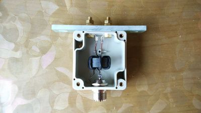

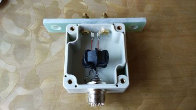

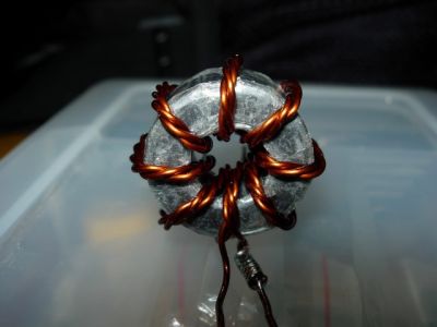

    2007年国庆,我曾实验用开关电源中的铁粉环,也就是黄白环来做巴伦,结果是损耗太大不理想,磁环发热严重,当然也有些HAM用该磁环也成功DIY了巴伦,但至少我是没成功,后来还是换成了镍锌磁环就正常了,那时试验时曾临时用网线来做线圈,结果因为阻抗不匹配,驻波大,后换成漆包线三线绞合后才正常,大家试验的结果是一公分三个花左右效果最好,有朋友说这是因为这种绞合度下,线阻抗为60欧左右,我做的时候,取的2个绞合也木问题。 关于磁环,国外爱好者一般用-2 -61 -43等美式磁环做巴伦,但国内基本无法买到,及使能买到也贵得离谱。国内爱好者都习惯用镍锌NXO-100来做巴伦,可以兼顾HF全段,当然我也是用这个磁环来做的。

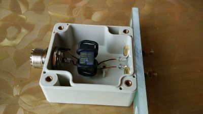

  不上图说个J8~  这就是我07年做的第一个..用的NXO-100磁环.....现在工作正常...
这是2011年做的....与今天做的一个长相......不在我手上了.....
下面是今天做的......

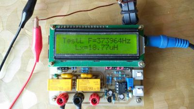

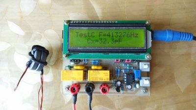

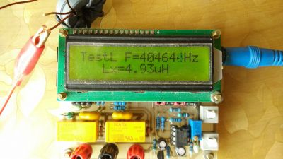

我用的两个22*11*5的磁环叠加,原因如下:原来形成的印像:在频率低端时能量是靠磁环变换,高端是靠线圈耦合,所以磁环在频率低端时磁通量应该最大。这个22大的磁环尺寸不算大,为了保险,两个叠加。 关于绕线圈数很多HAM试验过后给出的单个磁环的恰当圈数是7圈,我第一个巴伦绕了8圈,最后做的都只绕了6圈。原因:磁环叠加后AL翻倍。圈数减少后也能达到需要的电感量,最后确定只绕6圈,那应需要多少电感量?有大神说,线圈产生的感抗至少要大于阻抗50欧的4倍,最好大于10倍,但是如果对驻波要求不是特别高,低于4倍也能用。 这里取4倍,那就是200欧,在使用频率低端,也就是160米,频率1.8M。关于感抗:感抗和电感成正比,和频率也成正比。如果感抗用XL表示,电感用L表示,频率用f表示,那么感抗公式为:知道了交流电的频率f(Hz)和线圈的电感L(H),就可以用上式把感抗计算出来。 160米,1.8M,那么 1800000*0.000018*2*3.14=203.47,  160米需要的电感为18uH以上就可以了
30公分漆包线三线并绕.
绞线间电容量为32p
单根漆包线电感量为4.9uh
三线关绕,初次级绕组电感量为18.7uh...

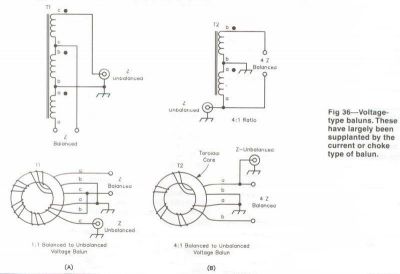

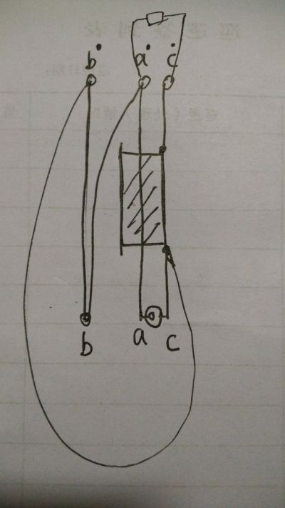

三线式电压巴伦到底算不算传输线变压器?这两天一直在想这个问题,查了很多资料,得出的结果:三线与两线一样,都是传输线变压器,之前误解,就是因为上面这张图,这是众多书籍上的图,上面1:1 1:4都算传输线变压器,其实这算是个等效图,看起来像个自耦变压器,其实该画成下面这样的就对了

离线BG8DMY
29286
只看该作者 15楼 发表于: 2016-03-07
接上楼,换个说法,从传统变压器等效图角度来说,就是个自偶变压器,三线并绕,三线参数近似相同,三线绕组中两线(AC)上的电流近似相等,插!!!自耦变压器主,次绕组的电流方向和普通变压器一样是相反的,所以,(B)中电流抵消为零。。b组算公共部份,哈哈,快糊了..

离线BG8DMY
29286
只看该作者 16楼 发表于: 2016-03-08

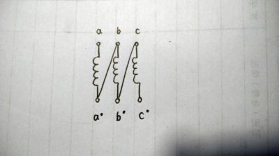

没想通真的睡不着,500那个贴子,下面的图不知道算不算想通.AC就是那对阻抗OK的传输线..B是那根漆包线..
还是不太确定对还是不对...
睡觉时再想下吧...
