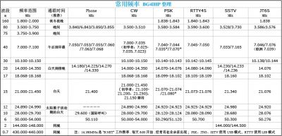

根据手上的资料整理的。有错误请指正。图片为高清版。可以直接打印。

发现一笔误
SSTV为SSB模式
改为
SSTV为USB模式

我就不明白了,既然爱好者可以使用所有的可以用的业余段,为啥会有常用频率这种东西呢?

正象你在马路上也不能随便行驶一样。

通常操作流程不是有询问频率QRL嘛?

毕竟无线电通讯是分不同的模式的,退一步讲,你在语音频率下,玩数据通讯,其他人能接受吗?
最简单的办法就是大家都确定好各种模式的常用频率,这才是道德的事情。
除了比赛,日常的通联,都必须遵守这种规矩。而不是你随心所欲。

BG4IHP:毕竟无线电通讯是分不同的模式的,退一步讲,你在语音频率下,玩数据通讯,其他人能接受吗?
....... (2016-01-28 11:30)
m6sig说的是频点,你说的是频段,说岔了。
业余频段内低端用CW、数传,高端用SSB、FM,B类考试题库里各频段都有明确的模式使用范围。
具体到频点,当然是遵循先占先用,没有哪个频点是哪国HAM特定使用的概念。但楼主这样标也未尝不可,新手总不能找没人用的频点傻听傻喊吧,听听热闹的口水频点很正常。明白这些频点不是特定的就行了。

那就举个简单的例子,你在7050通联中,如果按照预设的频点,后来的,可以选择在7053进行。

在7051 SSB可以听到7050的通联(越距及接收状况另说),7050 SSB 上下3K内应该都是它的使用频率,所以7051的违反先占先用原则了

说是违反了先占先用的原则,但实际上有这样的问题,后来的发射者可能根本听不到7.050有人在讲话,可能有各种的原因,比如接收效果差。然后上来就7.051大功率发射了。然后呢

不是已经有Bandplan这种玩意了嘛?!全世界所有爱好者商定了频段内什么范围可以使用什么模式,为什么要定死在一个频率上玩然后把业余段内其他的部分空出来?

80米怎么会出现6.843MHz?
