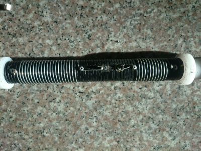

朋友用了几年的cp-6坏了找我来修 [复制链接]
离线bg2rah
6926
只看楼主 倒序阅读 0楼 发表于: 2015-11-01

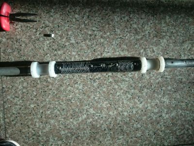

初步用万用表测量最底下的面陷波器开路。手电钻钻开陷波器外壳的16个冲点,退下外壳原来如此如此。总共耗时40分钟搞定,装好后测量各波段参数基本没有变化,目前一切正常,时间紧迫当时没照太多图片。

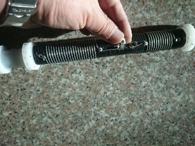

只看该作者 1楼 发表于: 2015-11-01
还有一张是修好后的样子,朋友照的

只看该作者 6楼 发表于: 2015-11-01
没有破坏性拆开
离线bg2rah
6926
只看该作者 7楼 发表于: 2015-11-01
第一次修这玩意,之前对内部结构不了解,另外猜想外壳可能是电容的一部分,所以没感施暴。不过钻了16个小眼,也算是不小的破坏了
