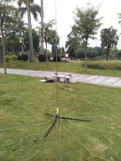

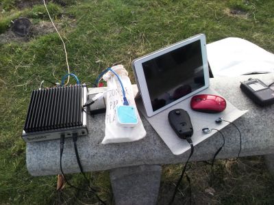

为了赶的上14180每天早上的通联,白云山太远,于是选在交通方便的越秀山公园。可惜跑来找去合适的地点几乎难寻,不是树木繁茂难以架设 天线就是离周边太近,特别是小北的电视塔。试了一下噪声电平在S6以上。
第二天去海珠湖湿地公园,地方宽阔4~5百米以内无居民点和工场,不过噪声水准也在S6上下,唉,城市就这样了。
先说设备,用的是SUN SDR-2 pro (软件定义电台),随机软件装在“台电”牌WIN10 X98 pro型9.7寸平板电脑里。主机由网线接到一个微型路由器与平板电脑通信。平板电脑屏幕小,触屏就不行了只能用蓝牙鼠标。路由器(照片中蓝色小方盒)用3节5号电池供电(照片中黑色小盒)。照片中白色袋子里装的是主机供电的锂电池组(聚合物10AH锂电4片串联),主机在20W输出下工作电流约为4A,因此工作几个小时问题不大。主机只有耳机接口电脑内置喇叭声音小,故用耳塞收听。手持话筒是YAESU MH-31,只是用一条柔软些的网线取代原来的螺旋电缆以适配主机的水晶插座。
天线仍然是1/4波长垂直天线,5.18拉杆+电容帽和12条双芯喇 叭线做地网(每条2.5米),SWR为1.2,为适应硬地面的情况,用三脚架做天线支撑。
今早与北京上海大兴安岭通都有59的报告,甚喜。

7645
只看该作者 14楼 发表于: 2015-10-27
回 BG8FT 的帖子
BG8FT:楼主介绍下那个三角架 (2015-10-27 11:33)
广州产品,质量不错,价格也不高。所配云台平时用不上了。
三个脚可调整到85度,这才是关键。
