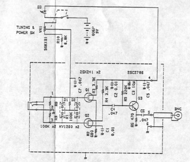

用外皮做屏蔽,还见过铜管内部穿铜线,然后形成对称的双环,然后在加平衡放大器放大。最近也一直在琢磨收发分开的方式来解决底噪的问题。  目前要考虑的是 放大器,用什么来做那种低噪声平衡放大器,底噪可以做得更低,因为双环的平衡作用。

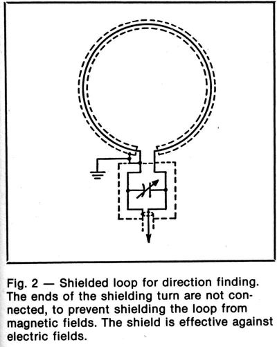

确切的说,这种LOOP应该叫Magnetic Loop,磁环天线,或者是电小环天线,接收的是无线电波的磁场部分,虽然说是屏蔽的,但是仍然需要一小段开口的地方,用来感应磁场。

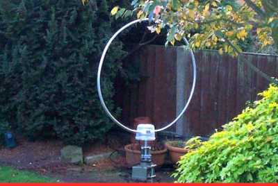

在网上搜到一些资料,英国产的ALA1530小型有源接收天线,号称全世界HAM评价最好的小型低噪音接收天线,最新的型号ALA1530LNP出厂价都要300欧元!光看照片,我猜测它基本原理就是一个1米直径的屏蔽环天线,只是在环上就结合了天线放大器(8个JFET构成!够牛X吧!)以获得较高的大动态、低噪音、和灵敏度指标;再加上精美的结构工艺(也许还有转动部件?)
5EHX,以你的水平和制作条件,可否考虑就仿制这种天线?要能做,我就先订一套。

以前在部队实验过平衡屏蔽式有源环行天线,接收效果还是可以的,尤其是对付近场噪声干扰|!
[ 此帖被BG6IYQ在2015-10-16 10:03重新编辑 ]
离线BG6IYQ
6890
只看该作者 30楼 发表于: 2015-10-16
参考资料:
http://www.lz1aq.signacor.com/docs/fa-eng/Weak_signals-mag_loop_engl.htm
http://www.i1wqrlinkradio.com/antype/ch126/chiave36.htm
仿制时参考的图纸:

这天线要配一套前置放大器,或使用一台带有一级到二级前置放大器的收发信机,再加上一个英国的降噪音箱,就无敌了。

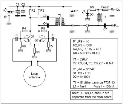

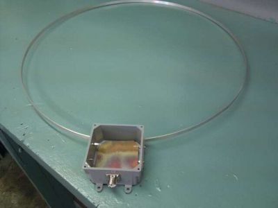

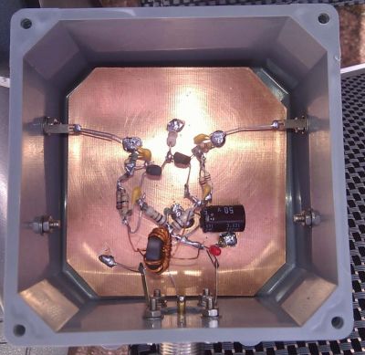

哈哈,刘老师,很好的想法,我在国外网站找了一个图。
