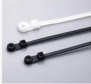

[图片]安装振子用的夹具
便宜哦。 5毛钱一个 。
还有更好更轻的
淘宝上搜索,固定头式扎带,大把都是https://s.taobao.com/search?initiative_id=tbindexz_20151006&spm=a21bo.7724922.8452-taobao-item.2&sourceId=tb.index&search_type=item&ssid=s5-e&commend=all&imgfile=&q=%E5%9B%BA%E5%AE%9A%E5%A4%B4%E5%BC%8F%E6%89%8E%E5%B8%A6&suggest=history_2&_input_charset=utf-8&wq=%E5%9B%BA%E5%AE%9A&suggest_query=%E5%9B%BA%E5%AE%9A&source=suggest
[ 此帖被bg5hsv在2015-10-06 08:38重新编辑 ]

如果做单波段的,就没必要这么干了

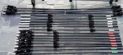

能找到的暂时就这些,目前有的已经可以做出来品质比较高的重量比较轻的,架设最快速的办法了,还在继续找一些附件中,集思广益,大家一起努力,寻找无线电动手的乐趣,集中大家的思想才能做出更加完善的产品。

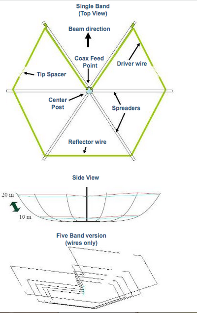

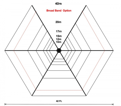

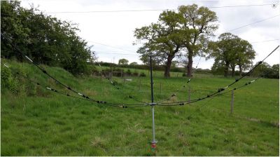

最后一张图可以看到,这个天线可以扩展到40米波段,扩展40米后 其主粮总长度仅仅是42英尺(12.8米),这个天线还是有的搞的

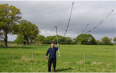

20m, 17m, 15m, 12m, 10m, 6m.
Specifications
Gain Peak Approx 5.5 dBi
Front/Back Peak > 20dB
VSWR Less than 2:1 across nearly all bands
Turn Radius 11 Ft
Diameter of Beam 22 Ft
Height of Beam 38″ from base to top of center post
Weight 19 lbs
Wind Load Area < 5 sq ft

我还琢磨了一个事情。感觉如果波段越多的话,要调整到各波段振子都在各自同一个平面上,是相当费工夫的事情。根据三点确定一段圆弧的道理,两个波段基本肯定能做到。三个波段,开始有点难了。波段越多,要严格按网页上表格的尺寸做出来,越来越难。
73!
DE BD7IHN/赵向东
离线BD7IHN
11904
只看该作者 69楼 发表于: 2015-10-06
回 bg5hsv 的帖子
bg5hsv:如果做单波段的,就没必要这么干了
 (2015-10-06 08:04)
这种天线的优点是多波段吗?做单波段就没意义?
我觉得它的优点是:可以不用金属管,而是用软导线作振子,用轻质的材料作骨架,外形尺寸小,重量轻。就某一波段的通联效果而言,单波段的八木,一定比多波段的八木要好的。波段越多,越难调整,而且多多少少会互相干扰的。
我预期这个天线的效果是介于两单元八木和正V天线之间。如果携带不方便,对我就没什么吸引力了。至于只有一两个波段(例如20米和15米波段),我也是可以接受的,只要它的效果能比正V天线有所提高。

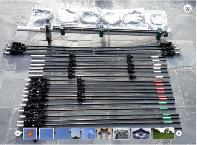

估计你把振子支撑杆看成铝管了。这个是玻纤管,看到铝管是接插件。 杆子是1.2米左右。 直径11mm  。
实际这个天线走的是便携式,轻量化设计总体重量大体在5公斤左右。或者少于5公斤。我想这样设计。应当符合方便携带
