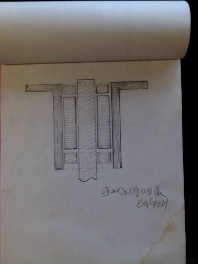

如果自己爱折腾。 你可以考虑自己去做中心柱。 可以采用32mm的pvc管来做。安装中心柱的内径就是依照pvc管32mm这种来做的 ,早已设计好你们的想法 。哈哈

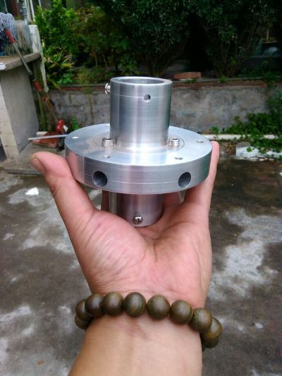

现在考虑先出安装总成和振子支撑杆  。中心柱可以用32mm的pvc管自己加工。倒是我提供出制作方法。 。
电线可以自己去采购特氟龙镀银或者镀锡。 我这里可以代为采购特氟龙镀锡线,一平方的线进货价格是130元, 长度约95米
安装总成价格为600元。
内孔32mm  支架安装为是12mm (可应用户要求尺寸加工)

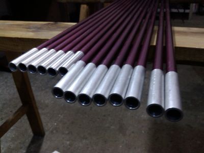

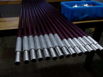

振子支撑杆是10元一根。 这个支撑干属于消耗品 ,过度弯曲会造成断裂,材料和帐篷支撑杆是一样的。但用在这个天线上已经足够。 。购买时 ,可以多采购一些 一副天线需要18根
尺寸 。长度约1.2米 玻纤管直径11mm

BG5FCH:圆盘直径120mm 厚度22mm  。两头法兰内经32mm ,和32mm的pvc管通过用 ,简单
安装振子支架内孔12mm(以后会改到14mm) ,使用支架转换头后可以扩大使用更大的振子支撑杆 。 做为基地版使用
.. (2015-10-02 18:40)
谢谢回复,看了视频,基本明白了天线的结构,支撑杆上每个波段的振子的距离和立杆上每对振子的间距是上面表格里的数值吗?,单位是英寸吗?。还有就是立杆上每个振子之间的馈电方式及最上面的M座与每个振子之间的结构看不出来,巴伦的结构也没有明示,是1:1的还是什么比值的。

回 ba2ba 的帖子
ba2ba:谢谢回复,看了视频,基本明白了天线的结构,支撑杆上每个波段的振子的距离和立杆上每对振子的间距是上面表格里的数值吗?,单位是英寸吗?。还有就是立杆上每个振子之间的馈电方式及最 .. (2015-10-04 15:41)
你的问题很多。统计了一下 4个问题
一。我没看到啥数值表格。不清楚你说的是那个
二。不知道一是啥。二也无法回答
三。立杆的结构形同馈管。只不过开了天窗引出接线端。如果方便可以搜索一下国外资料。有大把
四,这个巴伦是扼流圈巴伦1:1 。可以查询本论坛上我其他的帖子。
