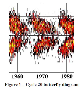

蝴蝶图案(Butterfly Diagram
太阳活动周期开始时,太阳黑子形成于太阳的两个半球的高纬度地区。随着太阳周期的发展,太阳黑子的形成区域也在太阳纬度上不断降低。在太阳活动极小期时,太阳黑子的形成区域接近于太阳赤道。
如果你对一个太阳周期内的黑子数和其出现的纬度绘图,就能得到如图一所示的图形。
图形中间部分是第20个太阳周期的数据,左边部分表示的是第19个太阳周期,右边部分表示的是第21个太阳周期。
需要注意的是,太阳黑子可能在两个半球出现的不对称。第20个周期就是黑子在太阳北半球出现的非常早(第24周期也是这样)。

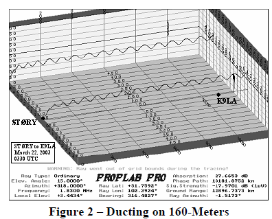

波导
我们很多通联都是通过多跳的模式实现的。也就是说电磁波成功的从电离层折射回地面,又从地面反射回天空。与此同时,穿越电离层吸收区域的次数越多,地面反射也就会对信号强度的影响越大。所有的这些吸收和地面反射损耗对高波段来说通常还可以接受,因为吸收量和频率的平方存在反比关系。用低波段通联时(特别是160米),吸收和地面反射损耗会增加许多,电磁波经过一段相对较短的距离后,信号强度就会低于噪声强度。例如160米波段在使用最大合规功率和GP天线的条件下,多跳传播的最大距离约为10000公里。
那么当160米波段的通讯距离大于10000公里要怎么通联呢?我们可以通过波导方式来实现通联。夜间电离层的E区域顶层上方有个电子浓度值波谷,它具有自然的高低边界(F区域为上边界、E区域为下边界),160米波段的射频可以在这个高低边界里折射而不必通过吸收区域和经历地面反射。图二所示为160米波段典型的波导模式。
图例所示为20033月远征台ST0RY和我所在地之间的波导传播。尽管射频看起来是飞过了我的头顶,由于电离层的不规则性,它还是会从波导中出来被我接收到。
