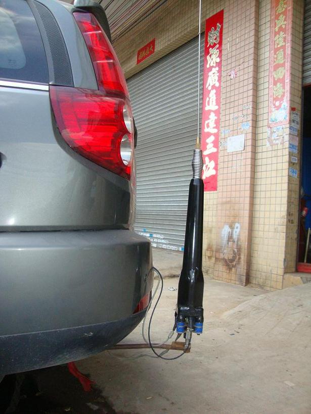

耗时差不多2年时间的开发和测试,目前测试完全完成,包括单片机程序测试。天线主体为pc+30%一体注塑完成,可以保证其强度和防水性。而且颜色可以预订颜色,由于加纤维增加其强度,所以没有办法制作透明外壳。
底部减震架双层橡胶减震,有效吸收车在行驶中大幅度震动时的应力,悬挂式减震结构是最佳的结构方式。
内部结构也是一样采用悬挂方式,故内部调整机构就是在车辆大幅度震动时也可以保证所调谐的数据不会变动,以至于损坏内部元件等震动带来的损伤。
馈线接口和数据线接口,设置在天线的底部,可以有效的防水。
天线主体底座为7075合金铝材数控加工完成,可以保证其底座所需要承受的机械强度,还有就是天线的接地更可靠。
天线匹配目前大部分机器,大部分车载短波机器,基地台机器。
调谐频率:6-30MHZ
承受功率:120w
输入阻抗:50欧姆
电源电压:12-16v直流
耗 电:守候;0.2A,调谐;1.2A.
天线驻波:小于或等于1.5.
调谐速度:2-6秒。
天线长度:减震座140mm,主体480mm,钢鞭1600mm。
底部固定螺丝:m16.
整套包括:天线主体,减震架,减震弹簧,钢鞭,5米馈线,5米数据线,使用说明书(包括链接说明)。
