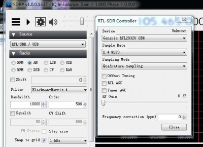

偶然间看到了RTL2838+R820T廉价电视棒,可以学习软件无线电。TB买了一个后,倒腾了两天,还是一个台也收不到,头都大了。向有经验的前辈请教几个问题:
可能先前的表述无条理,现在碰到的问题是这样:
选择usb模式后,在Deceive选项里可以识别RTL2832,但是右侧还是“Unknown”(说明R820t未被识别)。点击开启,提示“Can't access RTL Deceive”,另外,把win7的“.Net Framework3.5也开启了”请问前辈这是什么问题?
初入无线电世界的大门,什么都不懂,如有大神解答,小弟不胜感激!

完全不知道楼主遇到的是什么问题,不过,可以抛弃SDR#改用HDSDR看看,一个ExtIO解决问题

教程说,两个驱动都要装。

我跟你说,把与电脑USB连接的那根线换个好点的,就可以了
