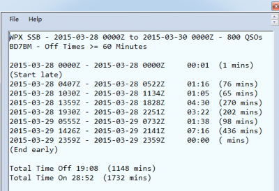

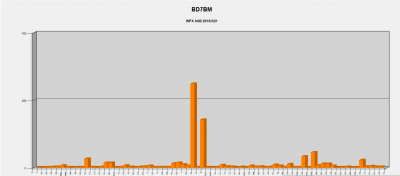

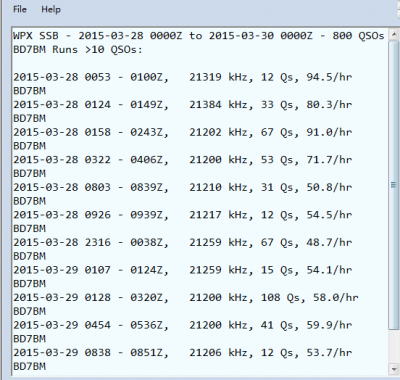

2014年CQWPX和CQWW,都在国外遗憾没能参加,只能通过网络电台听听解馋。2015年的CQWPX很早就和家里老大报备了,也得到了大力的支持(不用做饭不用搞卫生不用带孩子),呵呵!!结果在比赛前两天突然想起周六是家里老父亲生日,所以周六白天基本是打酱油参加。第一次用BD7BM呼号正儿八经参加比赛。
计划QSO:1000
计划分数:100W
设备:IC7600 TS590(备用)
天线:4ELE 15M 单波段,倒v
高度:10米
天线:周四就安装好了两幅天,一副4ELE 15米(BG5EHX),一副diy的单波段15米倒v 6米高。安装好了之后就一直下雨,比赛前天晚上测试发现天线没有自然谐振,电抗过高,驻波过高,前后比没有出来,周六勉强使用,到周六晚上12点骚扰BG5EHX,连夜和我表弟上楼调整天线,12米升降杆上下不下5次,折腾到晚上2点多,在这里对500兄弟表示感谢,你的服务真是7×24小时的。赞!!!
环境:我这里欧洲方向全部遮挡,100米开外一栋比我高7层的楼房遮挡,欧洲信号基本很弱。通联的电台基本是北美和小日本居多,还有比较多的东南亚及vk。
设备:IC7600+SM20台咪,TS590没有机会用上,发现ts590处理弱信号及堆叠是一锅粥,国内莫大佬很多年前说过ts590是垃圾,我一直持保留意见,比赛前仔细对比后发现在ssb上还是不如icom7600.
软件:N1MM,采用Ic7600的自动录音呼叫。
传播:北美周六比周日好。开通时间我这里基本是在早上6点30左右就能开通,6点就能听到大台的声音。一直可以开通到11点左右,然后vk信号可以进来,才此之间主要是na和小日本还有vk。然后中午就开通eu,因为遮挡原因信号很弱。下午5-7点可以开通北非,9点后南非信号也来了。
总结:100w占坑占不住,长期被欺负,周日早上8点30在21259好不容易有一点堆叠,结果国内超级qrp电台lmd来21260,我就基本听不到了电台了。当然他可能听不到我。一次在21182上,BA7JA过来边上,又只能灰灰的扫地去了。当然他们可能都听不到我。
待续!!!
[ 此帖被BD7BM在2015-04-01 01:25重新编辑 ]
