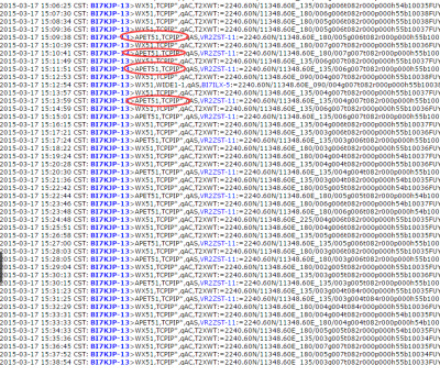

经马工确认20130612的51TNC固件存在is2rf的BUG,请各位使用网络版51TNC的OM注意检查升级。
此版本固件不管有没有设置过滤条件,都会下发IS数据到RF,为避免造成APRS网络拥堵,请各位使用NET51TNC的OM升级到最新的固件:20150324。
[ 此帖被BI7ILX在2015-03-25 17:13重新编辑 ]

不知道哪位大神把服务器(IS)上的数据转发到RF,然后又被其它IGATE收到,又上传到IS。唉

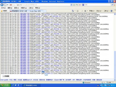

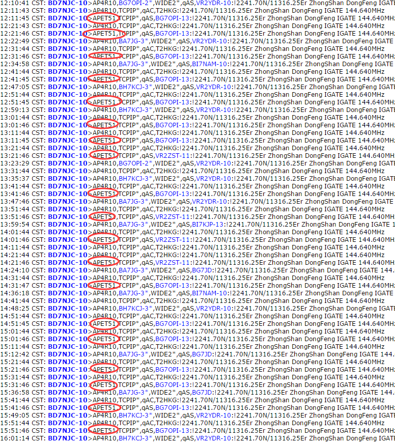

这个转发,2015年春节后出现的,春节之前网络数据都很正常,搞得网络拥堵,哎!!!

我在屯門, 收到附近igate 只見有VR2YDR有发射, 而且较频繁,  類似有IS-RF服务, 不知他有无问题

已经联络上VR2YDR,确认是由于设备固件出现的BUG,正在进行修复
