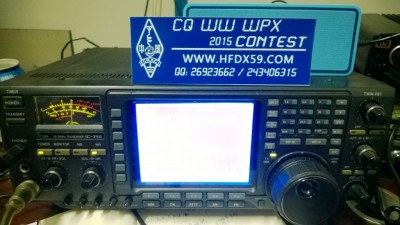

BH7NI科技园新安(41430696) 9:47:45
2015 CQ World-Wide WPX 比赛
SSB:2015年3月28 AM8:00  -  30日AM 7:59 北京时间
HF DX国际技术群&深圳科技园437.300中继组团参赛 2015 WPX SSB比赛
1:本次组团参赛主要目的为培养OP,让更多的兄弟姐妹们参与进来
2:比赛由BD7OB带队,指导各位参加MS组比赛
3:比赛统一使用BD7OB呼号

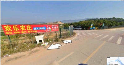

4:比赛地点为光明迳口村常春花花场
5:比赛机器为ICOM IC756,备用机为ICOM IC7000,扫描机为KX3+PX3
6:比赛采用天线为Spiderbeam,GP
7:欢迎各位参加比赛,如果全程参赛,也可以选择部分时段参数,具体时段由BD7OB安排
8:所有OP必须严格按照BD7OB安排时段值机,严禁值机迟到早到迟退早退
9:需要参加比赛或者观摩的兄弟姐妹请联络BD7OB,BD7IKT报名,
10:目前已确定参加比赛的有BD7OB,BD7IKT,BD7KAY,BD7ILZ,BG7MQO,BD7MYM,BH7NI
使用设备
天线
SB,GP (BD7OB)
电台
Icom ic756 ,ic7000 (BH7NI)
KX3+PX3 (BD7KAY)
电源
Alico 330 (BD7OB)
求精PS30SW2 (BH7NI)
耳机
耳机1(BD7OB)
耳机2 (BD7MYM)
呼叫器
鹦鹉呼叫器 (BH7NI)
馈线,脚踏开关,笔记本电脑,外置音箱(BD7OB)
Ic756连接NB数据线 ,脚踏开关(BH7NI)

比赛地点
bh7ni,在深圳的安徽人
孔雀-电台ECU交流群(QQ群):463833393
深圳科技园模拟中继438.025,-5,88.5

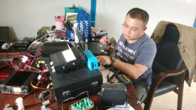

1:如果是首次在野外临时场地比赛,最好可以在比赛前数天,到达比赛场地实际架设天线,调试好设备,以比赛的标准来测试天线,电台,电脑,呼叫器,脚踏板等,我们这次比赛选址是深圳关外(郊区)的花场,本来是可以提前去调试设备的,但是很不巧,我们时间未有调整好,只是在比赛前一天的下午才去比赛场地,实际qso发现一些器材搭配的问题,还好现场可以动烙铁,才未有大的影响,这个是需要提醒自己各器材的连接组合要以比赛的标准来衡量---即完全不用手操作电台,双手只在电脑键盘上,这样实际效率会很高
图中从左到右依次为BD7OB,BD7KAY,BD7IKT

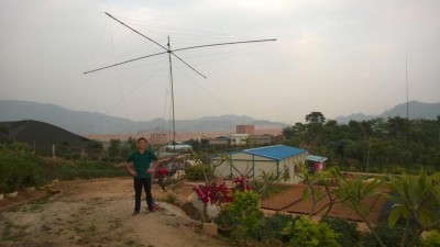

2:此次的主力天线是3波段蛛网天线,及7M GP,架设蛛网天线撑杆用的是军用接杆,2套,尺寸配合有缝隙,致使无法架设高度10米以上,后来只架设了7米左右,而且接杆在拼接到后来的时候难度加大,后续会改成用军用升降杆,同时寻求更大型的八木天线
图中帅哥为BD7OB,左边是蛛网天线,右边是GP

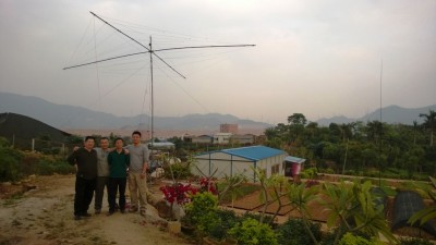

3:此次参赛队员为BD7OB,BD7KAY,BD7ILZ,BD7IKT,BH7NI,除BD7OB之前和国外HAM qso较多外,其余都很少与国外HAM qso,所以对国外HAM的发音不是很熟悉,并且比赛是语速更快,对抄收者要求较高,针对这个情况,我们以后会多与国外HAM qso,多做DX,同时我们也各自多参加比赛来锻炼自己,近期的木兰围场比赛,我们将参加比赛来锻炼自己
图中从左到右依次为BH7NI,BD7KAY,BD7OB,BD7IKT

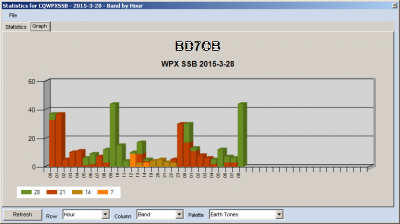

6:本次比赛成绩为约400个qso,20万分,我们的目标是提升自己,享受比赛,

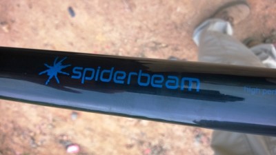

为了这次比赛,BD7OB专门从德国买来的

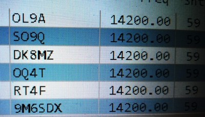

补上比赛数据
