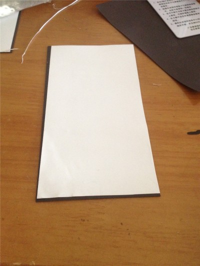

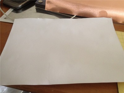

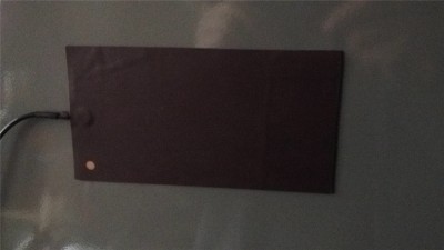

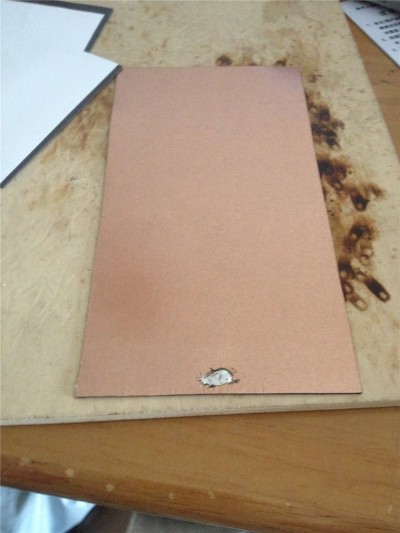

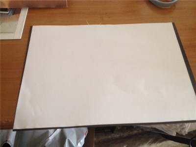

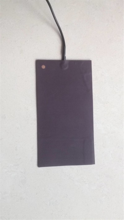

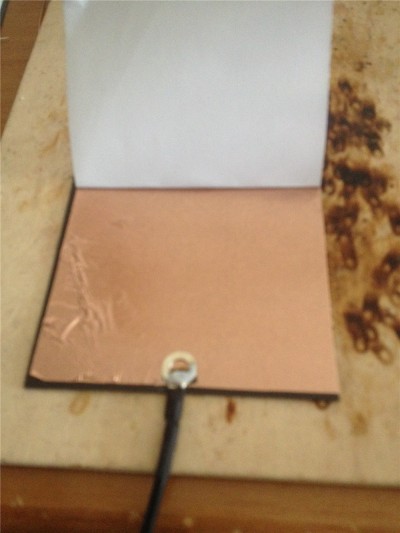

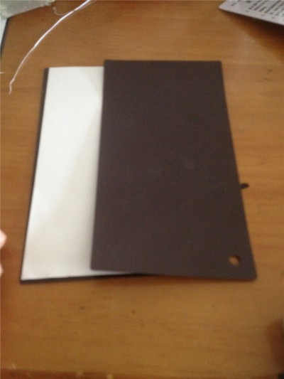

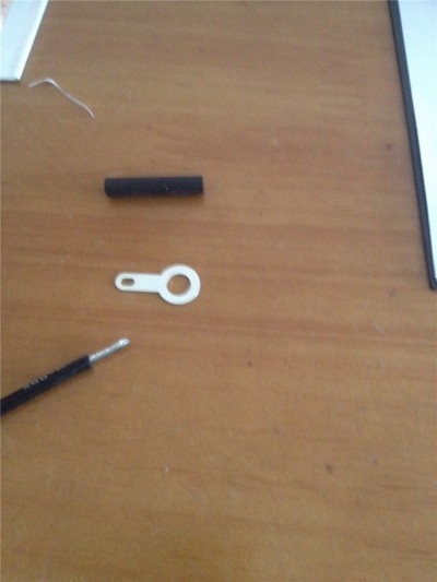

由于车载天线地网地点太长,驻波始终很大,调不下来,有一天见到bi7kcd,他车上有一个钻石的车载天线,配的磁吸地网,把它拆下来装到我的车上一试,驻波马上不起表,于是萌生了自己制作一个的想法,马上淘宝购买铜箔,磁性材料手头就有一块,正好一面带胶,买的铜箔也是一面带胶的,将铜箔粘在磁性材料上,粘号以后,按照需的尺寸要剪下---一般一个小的长方形就可以了,大点天线就缩短一点点,小点的话天线就加长一点点,然后在铜箔靠近一侧中间的位置上锡。在准备一个焊片接上一段30cm左右的导线,导线以粗点为好,我用的是硅胶线,焊好以后套上热缩管,用热风枪封好,然后焊接到铜箔上,再在铜箔的上面粘上一层磁性材料-当然也可以用其它的材料粘贴上去,因为这层并不重要,主要是为了美观,粘好以后再用二合一的胶水把四边涂一下已达到防水的效果,等胶干好了以后再用黑色的油性大头笔在胶上涂一下,这样就更漂亮了。经过实际车上测试,效果还是不错的

其实它就是一块铜箔加磁性材料,靠电容与车体耦合所形成地网。自吸贴或者自粘贴,其绝缘介质厚薄,面积大小都直接影响耦合电容的大小:容量小了UV等高频效果好,hf不好,反之也亦然。因此有条件实际测一下电容的大小。特别是自制时要根据波段需要裁剪好面积大小,确定电容量。容抗大小毕竟与其宽的铜带与车体直接链接还是有差距的,宽大铜带可以零点阻接地,电容则不可能,地网效率会受到一定影响。磁性贴唯一的好处是简单,方便

没有条件测试容量,不过实际使用中测试了大的和小的区别只是---大点天线就缩短一点点,小点的话天线就加长一点点,实际通联效果还是不错的,驻波在14.270不起表。至于宽大铜带接地也考了过,但是实在下不了手
