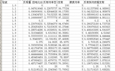

网上看过驻波计算公式,算了一下,如图,只要磁环感应出电压,用25欧姆和100欧姆电阻简单校正,可问题普通数字万用表,电压档会不会有干扰。能用否?

数字万用表会被干扰。

数字转的飞快
很不靠谱

十元?可想而知,还是用指针式的机械表吧。
