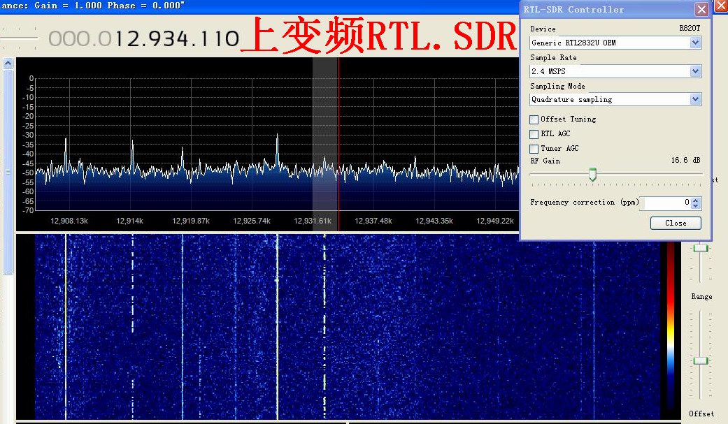

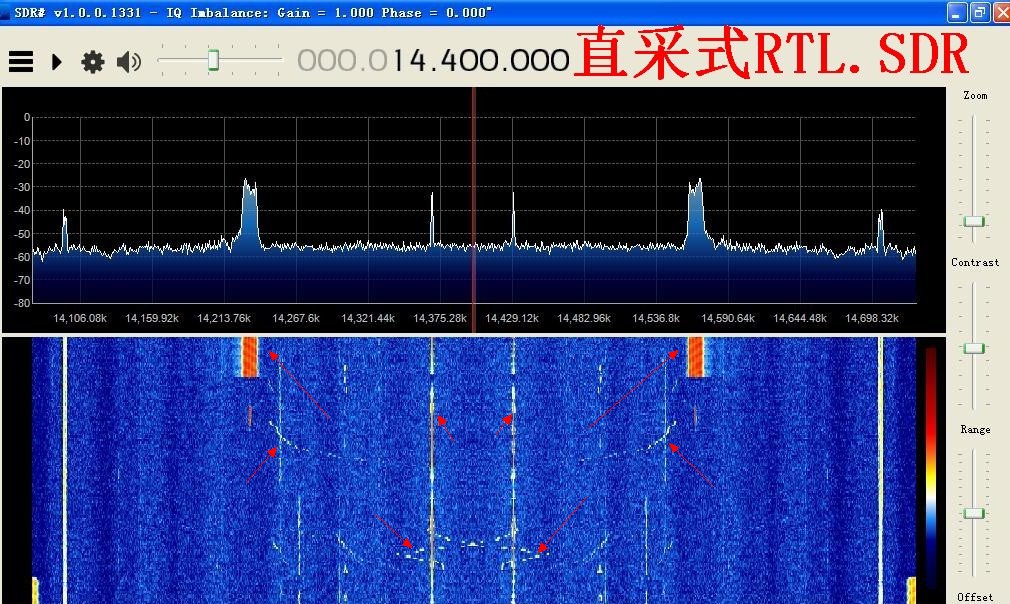

上变频式和直采式 RTL.SDR的对比。
使用的是7楼天台架设的倒V天线,
上变频式使用的是RTL.SDR+UpConverter
直采式使用的是我原来的那款电视棒套件。
俩个SDR同时接到PC上,开两个SDR#软件,
使用的是同一根天线,切换到两台机上测试。
可见上变频式的灵敏度更高。
由于使用R820T的内置高放,可以弥补上变频器的插损
并且提供信号增益,可以提高灵敏度。
上面的是收CW信号。
上面是收SSB信号。
直采式的有混叠采样现象。上变频式的没有混叠采样现象。
混叠采样现象:
上图箭头所指的以14.400MHz中轴的对称的信号,就是混叠采样的结果。
上变频的RTL.SDR+UpConverter    就没有这个现象。

BG7DCS:请问一下,这种+upconverter的,频率偏了怎么调?收听14280khz得调到14278.3khz才能收听 (2015-01-15 17:04)
偏差1.7KHz,可以在在变频器本振频率上设置消除,例如设置40000±1.7作为变频器本振频率。

BG0APD:偏差1.7KHz,可以在在变频器本振频率上设置消除,例如设置40000±1.7作为变频器本振频率。 (2015-01-15 21:03)
已知,谢谢!以HDSDR为例,我发现在设[ExtIO]的RTL Settings窗口中的Frequency Correction中也能通过调ppm来调。
