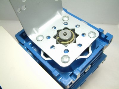

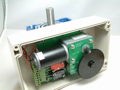

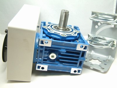

晒晒刚做的升降杆配套中轻型旋转器,
专为蜘蛛型天线和升降杆天线设计,自锁,大扭矩,全铝防水,计算机3D辅助设计
减速器:RV40 30:1  自锁   2模涡轮蜗杆  全铝机身防腐防锈
重量 :含动力箱 3.1KG
尺寸:200*130*80mm
电机电压:直流3-24V
电机速度:可调
主轴角度:0-360度
主轴直径:18mm   连接杆直径40mm
角度输出:0.1%高精度导电塑料角度电位器
限位开关:内置集成
扭矩:24V/7KG
外壳:塑壳,防水
尺寸:200*130*80mm
防水:是

我用的是编码器  角度比较简单
就是个 360线的编码器 和 可逆计数器

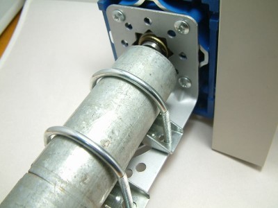

楼主啊,减速机输出轴强度不够,10米天线杆(不算天线)再6~7级风下轴端的弯矩有可能把轴弯曲变形的。
另按装升降杆的L型安装板同样刚度不足,虽然采取了措施但不足够。
供参考。

L板有点单薄,加厚就好。但减速器那应该问题不大,creat 的也差不多。
