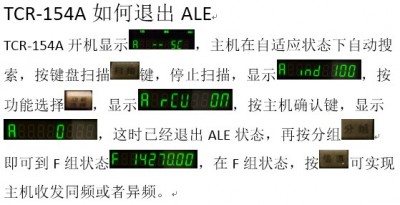

退役TCR-154A如何退出ALE状态 [复制链接]
离线chinasoldier
3513
只看楼主 倒序阅读 0楼 发表于: 2014-12-12
晚上手欠主机进入ALE退不出来了,研究半天,终于找到如何退出ALE状态,顺便做了个说明。

不错的资料

穆老师威武

钻研精神值得肯定

好贴,这机器经常不用好多使用功能很快就忘了!

感谢 感谢,我的也被我调成那样了,正发愁呢

围观,竟然如此复杂,学习了。
