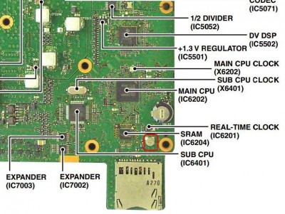

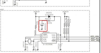

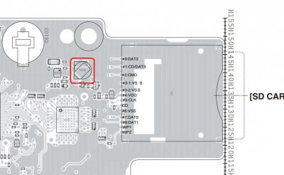

近日使用IC7100发现新问题:设置日期时间后,关机,断电一段时间,再开机,时间会回到2000/01/01 ,时间会回到0:00:00,不知道各位的IC7100是否也有此问题
附:我的IC7100曾经因为触摸屏失灵问题返回icombj那里维修过。

里面存储电池没电了,难道

换电池看看吧  希望是电池问题

肯定是电池问题了,换一个吧。

7100触屏,时钟,频率无法保留,都不是个案,国外也有。估计用户久不开机,开机也用不多一会儿。办法一次开机用上数小时,备用电池会充电的,问题会改善一些。have a try.

我的IC7100也有此问题,可能是内置时钟电池没电了。
