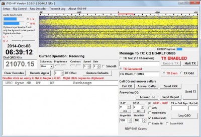

最近刚刚使用JT65软件,安装后可以发射,但是不知什么原因,左下角的信息窗口没有任何信息是什么原因呀,请各位用过的HAM给与指教,先谢谢啦!

声卡是否选择正确 还有就是校时

检查你的声卡设置和音量大小。

声卡没有问题,校时指的是系统时间吗?系统时间也正确!

声卡设置没有问题,音量足够,还有什么原因,为什么我自己发射的信号也显示不出呀?

我同时和HRD一起运行应该没有影响吧。

频率调到21076或者14076~

频率就不对 咋可能有信号……

频率错啦,jt65频率是21076/14076

JT65是固定频点的,7.076、14.076、21.076、28.076、50.276、、、
另外时间必须准确,要核对北京时间,不是电脑时间!
软件时间是跟着电脑走的(不用调整),电脑时间要和北京时间或UTC时间对应(要调整)

不知道楼主的声卡和电台是怎么接的,切换左右声道看看,另外看瀑布图似乎有些不对
