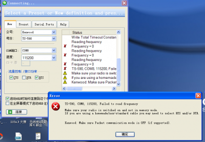

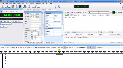

各位朋友晚上好,当我看到有位朋友发了RTTY比赛的帖子,我也想尝试一下数据传输的乐趣,我安装的是HAM Radidio这款软件,里面有一个DM780,和朋友进行测试,我无法发送信号,朋友发送的信号我也收不到,我的电台是通过一条USB数据线接在电台上的,还有一根音频线是从电台的音频输出口连接到电脑的声卡的麦克风口上,每次启动ham Radidio时每次都让我选择数据传输速率,只有选择38400才能正常登陆上,现在我也不知道那个环节出了问题了,还请各位老师多多指教了,万分感谢大家,这是我的截图,

590有个内置声卡,RTTY的I/O尽量利用这个声卡,把PTT控制好就可以了,文档介绍的是打开这个声卡的VOX,更方便,1根USB线搞定!

就会 MixW2.19小蝴蝶软件+TS590一根USB链接玩RTTY-PSK31,HRD没深研究。

楼主,要选对相应的声卡,用一条USB线到590只需选择590的那个声卡,如果使用ACC和电脑声卡得选电脑声卡。

楼主想用AFSK还是FSK操作呢?不同操作方式的设置是不一样的,既然楼上说有内置声卡,AFSK法就可以和HRD没关系,直接在DM780里做就可以了。FSK的话……恐怕也和HRD没多大关系可以直接在DM780里设置对应的串口,但是我没玩过FSK操作,不敢说太死
