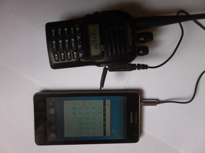

最简单的方法:
宝峰5r等带声控的国产手台--安卓手机APRSdroid,diy一根连接线。
bg4la

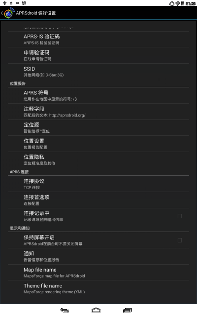

在手机上安装APRSDROID,下载地址:http://www.aprsdroid.org/download/builds/    将离线地图安装在手机卡根目录下,地图下载地址:http://download.mapsforge.org/maps/asia/   将地图改名为aprsdroid.map。软件装好后在偏好设置里输入呼号和APIS-IS(可以让坛子里的大佬帮你算),在连接协议中选择连接方式(手机可以联网的情况下可以选第一项,不用连接电台;手机无信号连接电台选第四项,这时的电台应打开VOX)。

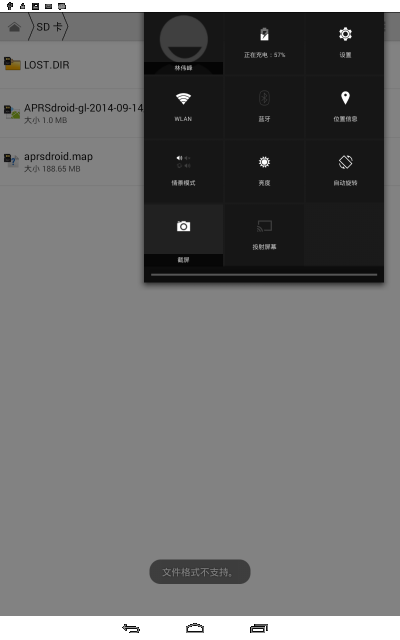

请教一下:我安装地图后无法使用,提示说格式不正确,无法打开地图。有遇到这种问题的吗?

BD7QL:请教一下:我安装地图后无法使用,提示说格式不正确,无法打开地图。有遇到这种问题的吗?
[图片] (2014-09-26 10:09)
地图装在手机跟目录下试试。

APP有两个版本,你要用离线地图板,不知道您用的是否正确?
