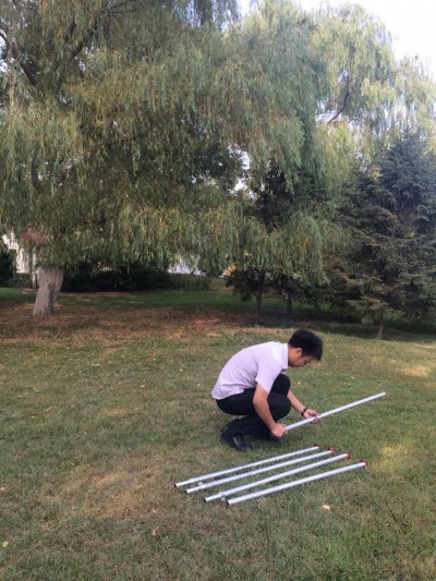

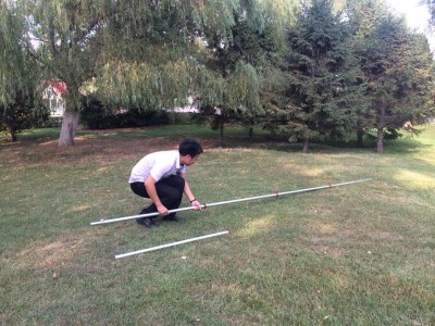

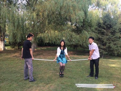

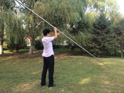

新设计的天线支撑杆,每节1.2米,重量为850克,5节使用,共6米,直径35mm,壁厚2.5mm,强度还是非常不错的,看图吧。
大家给点意见。

改7075吧,50mm直径只要1.5mm厚度,就可以像你这样三米长抬起二个七十公斤的男人

能撑多重的呢?

看美女多重

做的少了,多接几根就OK了,你觉得多长合适啊,1.2米的倍数就行。

美女很轻的,我的意思是,立起来能撑多重的

没测试啊,就是测试了一下接头的强度,美女怎么也有45公斤吧,这个拉上风绳,顶YP-3之类的小八木应该比灯架文档,三角支撑还没做呢。

等成品出来,要不搞个破坏性测试?

你什么材料的铝?6061这种搞到2.5mm的厚度,这和三分之一厚的7075是等强度的,如果是LY12的铝,那么就可以相当于二分之一厚的7075铝材强度

6061啊,先实验结构,看锁紧机构的强度如何

这段时间再用7075做下实验,感谢指点

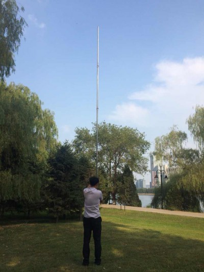

要做,就把它做成精品。包括外包装,顶帽,风绳,地锚,滑轮,拉绳,三角支撑架,车压放倒器,注重细节。要能支撑倒V,正V,YP-3小八木。可单人操作。6-7.2米就可以了。再高不稳,再高就会考虑12米手摇大杆了。

有道理,基本定在7.2米,六节,这次主要是实验杆子的强度和拆装的便利程度,其他配件都在考虑中,要是正式出品,一定是精品。
咨询下,你说的顶帽是什么呢?滑轮如何配合适呢?

还可以架GP,特别在底座上要多研究,否侧单人架不起来。一根杆子,要能够同时支撑两种不同类型的天线。
