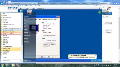

首先可以使用Vmware,但Vmware 安装后占用超过3G的空间,微软也提供了虚拟机技术。
需要32位XP的需要下载补丁Windows6.1-KB958559-x86-RefreshPkg
需要64位XP的需要下载补丁Windows6.1-KB958559-x64-RefreshPkg
补丁安装后Win7开始菜单程序菜单里面出现Windows Virtual PC快捷方式,选Windows XP Mode,会提示下载微软XP虚拟机安装包WindowsXPMode_zh-cn.exe,下载点击安装即可
选好安装盘符,虚拟机需要15G磁盘空间。
