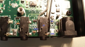

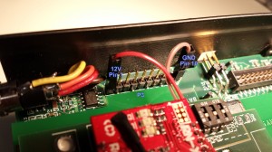

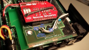

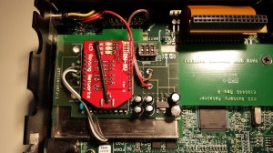

http://www.hcra.org/2014/05/28/adding-wifi-to-a-kx3/
其实国内也有类似的模块,自己买了加上即可,就看你愿不愿意对机器动手了。这个方案我提了很久,但一直都是建议外置。这次发个内置的
这个朋友用了猪尾巴的简装板。我个人推荐淘宝买的串口wifi板,可以自己试试。
1、板子安装位置
2、WIFI主板串口接线位置
3、串口/ACC1口的连接方法,焊的哦,我还是希望它能在外面。
4、内置板子的取电点,12V

内置猪尾巴   耗电.....

其实,装蓝牙模块也可以

蓝牙应该更好点。
