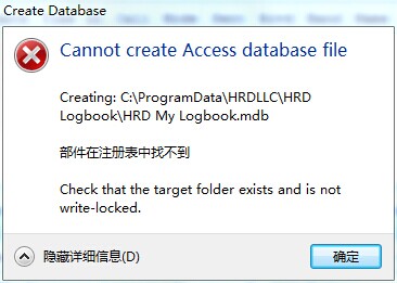

如题,下载了一个破解版的HRD,结果一打开电台日志就显示
请大家帮忙看看,多谢了!

不能创建数据库文件

改个目录,不要装在C盘里~
只看该作者 3楼 发表于: 2014-07-28
引擎没建 ODBC Access
详见hrdsoftwarellc有补充说明   win7/8初始不能自动建立这个
放在哪里随便的  自己喜欢在哪里就那里
[ 此帖被BG4DRL在2014-07-28 10:03重新编辑 ]

程序目录在D盘但是安装过程中自动在C盘的programdata文件夹下写入了一些文件

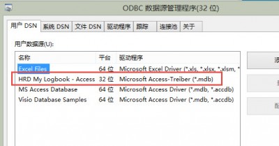

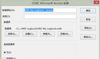

只看该作者 8楼 发表于: 2014-07-28
ODBC数据源管理里面
建立 32位Treiber引擎  记住一定是32位的,
然后下挂MBA数据 放哪里叫什么名字还是呼号 那就随便你习惯
下面两张图你就能理解  不能理解只能去学习
HRD在Win7/win8的64位系统中 自动建立不了这个32位引擎......
兄弟能懂?....    haha 别陷得太深 后面还有很多路 都是泥泞路
