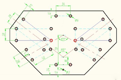

求一个正V天线固定板的图纸 最近想用铝管做个正V玩玩

这个东西比较简单,弄块3毫米厚的铝板或5毫米厚的电木板,在上面画好二条角度为120度左右的线,这二条线就是你安装的振子的位置,把铝管做的振子用U型卡子固定在上面,在把这个板固定到天线立杆上就可以了。

论坛里有做好的,你找找我的帖子,我代发的,你问问他还有没

谢谢楼上兄弟 我已经画完了 原先是想省点事打印一下直接帖到板子上弄 发完贴第二天把点木板买回来就自己画了
