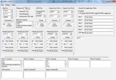

3050
只看该作者 16楼 发表于: 2015-10-09
以前一直用这个没问题。 最近重新装了机器, 64位win7, 软件本身显示可以正常把com1虚拟为com6, 但HDR里死活连不到这个com6,请教各位有没有能在64位系统下使用的同类软件?
de BDØAAI 73
离线BH4rrg
2795
只看该作者 17楼 发表于: 2015-10-18
用LPB2吧,支持 Kenwood, Yeasu, Icom, Elecraft...

12902
只看该作者 19楼 发表于: 2015-10-18
LPB2
LPB2_108虚拟多个串口.zip (133 K) 下载次数:84
[ 此帖被bd2fw在2015-10-18 20:33重新编辑 ]
