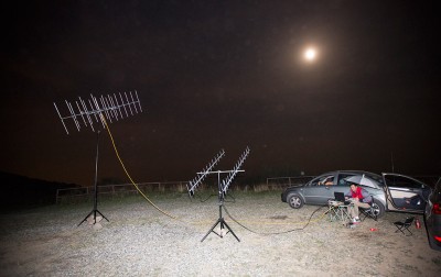

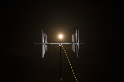

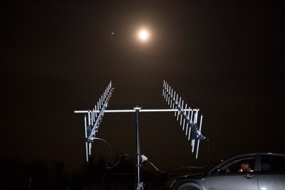

5月16日,周五夜间,阳台山顶EME测试现场图片,UHF CW连续短信号发射在BJT20:30-21:30左右收到微弱回波。

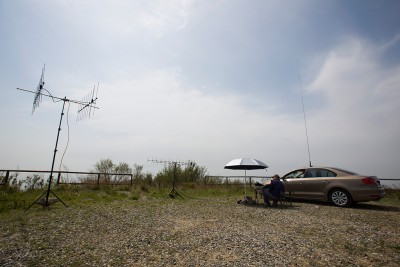

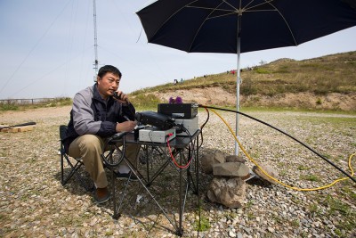

5月17日,周六上午,VHF SSB远程通联实验,与UHF远程通联实验现场图片。图1:V/U双八木天线阵列与短波车载GP天线。图2:BD1OKL工作中。
UHF频段,BJT07:08打开泰山中继与BH4OBW和BG4JSN成功通联,信号报告59。使用IC-910H与UHF15单元双八木阵列。
                  BJT07:30打开济南中继与BH4LOT成功通联,信号报告59。
                  BJT07:40打开山东滨州中继中继与山东博兴BG4LCB成功通联,信号报告58。
                  BJT07:50打开大连中继频点(439.500 -5)与BH4KMA成功通联(注),信号报告57。
                  注:据BH4KMA说,我们当时打开的是山东东营中继而非大连中继,但当时我们的八木阵列指向是大连方向,而且亚音设置是大连的亚音。请东营的朋友证实一下东营中继的亚音。
VHF频段,与天津武清BG3FK通联用IC-910H的最小功率,依然得到了50+60db的信号报告,不加衰减器已经失去了测试的意义。但是当天VHF无论FM还是SSB都未能突破视距。
                  可能是VHF DX传播没打开或者因为其他原因,我们的信号始终在我大天津圈,大沧州圈,大保定圈徘徊。VHF DX当日挂零。

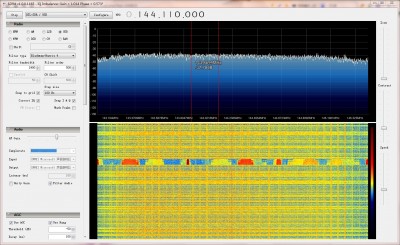

呵呵,不错。LX,打开DX中继,是EME还是电离层传输,亦或是卫星业余频率中继?另,HP8921和hP8920+008选件可以达到-137dbm。移动通信的无线电综测都可以达到这个水平,分析频率基本上可以覆盖短波,250K-30M,8920需要加选件扩频谱,8921已经集成,不需要再扩充选件。HP的设备基本和R&S的差不多,虽然R&S比较经典,HP的手段也很牛。

电离层传输不大像,因为返回的信号延时是2秒多,但并不稳定,我们是从频谱上看的。HP8920也有,但体积太大了,没法带出野外使用啊。城里UV段底噪高干扰大,而且天线的架设条件也不理想,目前我们只能往野外跑,所以设备选择以便携为主。

EME是头天晚上测试的,没有通联,只是发射CW短信号,看看自我接收的情况。打开DX中继是第二天早上的事情,因该是对流层散射,或者电离层反射造成的UHFDX现象,400多公里的距离就算加上双方的海拔高度远远超出视距通讯的范围了。

看图片,UHF的天线好像是钻石的15单元,主梁长度两米多一点,这样的长度,天线的带宽不错,但天线的增益和前后比都不够,15单元如果做到3米以上的主梁,会有很大的提高。因此,先考虑提高单幅天线的能力,再去考虑堆叠。
