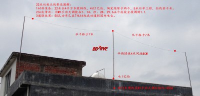

有自己家的楼顶,但不想搞太大和复杂的天线,考虑资金、维护和邻里和谐等因素,半天时间架设22米双极天线,已经能用,欢迎约炮通联试效果,硬道理如下,请各位大大拍砖:

可惜了这么好的屋顶

房子背后是镇zf办公大楼,八木想都别想,早几年架了730正v都挨卵了。。。。

不如垂直。

垂直地网搞得有点烦。。。

水平DP,传统天线。好用。远距离高架,近距离低架,没问题的。

能架22双极,不做个全尺寸DP可惜。7M,14M,21M,28M全有了,我要有这条件就好了

弄个自动天调放4:1巴伦下面,更好用
