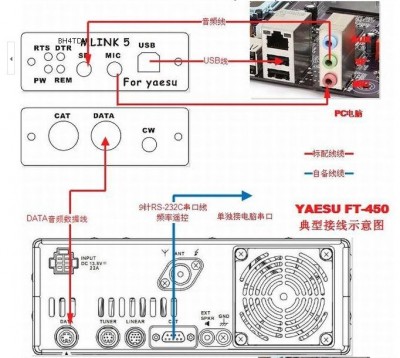

这个是用马工link盒子来链接电脑的接线图,除了这个之外,能自己diy连接线来实现用n1mm控制机器来打比赛吗,求教程,谢谢

可以的,如果你电脑上有COM口或用好的COM转USB线...

如果光玩cw,不建议买盒子。
看看450的手键接口是多大买对应的就行
http://www.hellocq.net/forum/read.php?tid=315252

FT 450D的CAT线就是标准的串口线,到电脑市场10块钱买一个就能用。
450D的手键插口是3.5mm的
usb-cw key 的连接线淘宝上有售

记得做隔离,不然电脑会死机
