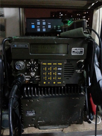

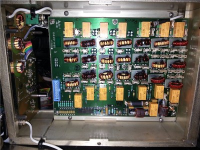

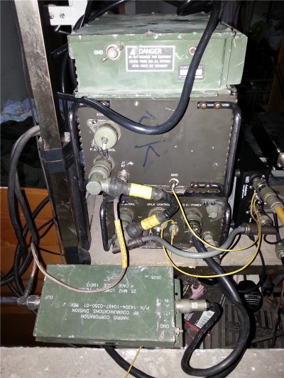

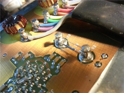

自从2012年5.22应急通联回来后就没用过了,前日拉出来通电,居然开机自检不通过,打开盖子,一阵电容爆开的味道扑鼻而来,再通电试试,啪啪啪,一缕青烟上来,从A1-A8检查,根据这个机器年代特点,由机器的胆电容检查开始。主机和面板通信的控制板一颗旦电容短路,更换后开机,机器自检继续报错。继续检查, A1的中频板子的供电电容也短路一个,电阻因为电容的关系,烧糊一个,全部替换完毕,自检一次正常,继续煲鸡。十分钟后,突然全部断电不开机,检查后,发现功放部分)也是电源输入部分不通电,检查电源供电,正极有一个空气开关保护,没有问题,仔细检查,发现负极输入对地电阻无限大,原来负极进入后,有一个白色管状物体。类似熔断保险 焊下后看上面标有25A,电阻无限大,绝对是保险丝无误,找一根细小飞线用的镀银丝焊上临时用用。接好后,通电开机,故障全无,用了三日,甚爽!

我只有图4里面那个25MHz的低通滤波器,指标不是一般的好,可惜只到25MHz
