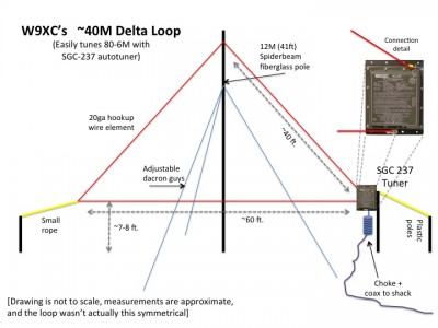

W9XC 40m loop 天线为全尺寸40米loop,使用SGC-237自动天调在80-6米轻松将其调整到<1.5 SWR。
它似乎比“倒V形longwire”,我用家里一直安静得多,无论对本地通信还是DX都有很好的响应。
http://w9xc.net/projects/deltaloop/index.html
很看好它方便易架设,户外hf全波段使用的特性,当然楼顶有空间也可视为固定天线使用。

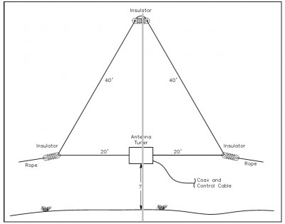

也可以按照QST介绍的方式,在天线底部增加TUNER,只是尺寸略有不同。
当然最重要的是发射天线的极化有所不同。上面在一角馈电为垂直极化,发射仰角较低;而此图为水平极化,发射仰角略高一些。爱好者根据自己通信对象来选用。

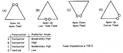

有关DELTER LOOP三角形loop天线极化的图解

结构简单的Delta Loop,不错!
还可以这样,仰角最低。
最方便又适合dx,还是刘老师图中的(D)方案

2楼图在新华书店大学书籍厚厚的一本关于天线中就这么画的,我还偷着照了不少示意图。
