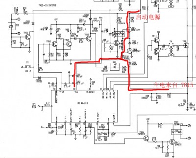

初步检查发现为主电源故障,没有60V直流电压。经分析主电源原理图,220V交流电压经C1L1滤波后通过R1防浪涌电路进入整流全桥CD2,经电容电感滤波产生300V左右的直流电压,这个直流电压分为三路,一路去由TR1-TR4大功率场效应管组成的开关电源核心;一路经R20通往有TR14TR16组成的开关电源启动电路,产生开关电源IC1等电路的初始启动电压,待开关电源正常启动后关闭启动电路;第三路通过R27给启动电路触发电压、给防浪涌电路的关闭提供控制电压、还给CD9CD22S1TR53组成的过压过流过热保护电路提供控制电压。

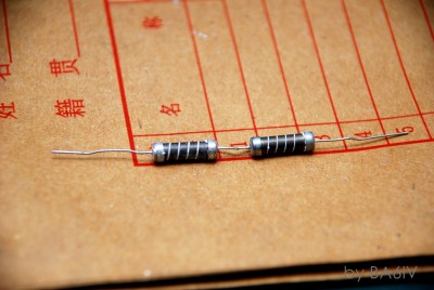

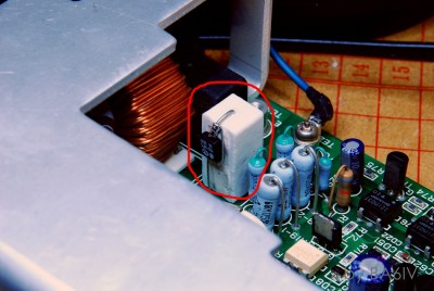

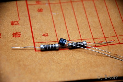

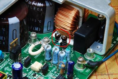

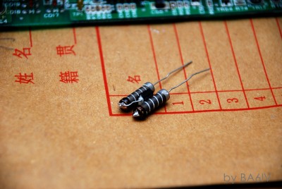

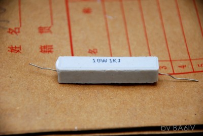

根据网上他人的相关维修经验,首先检查启动电源的300VR20后就没有了,经查R20断路。这是一个10W910Ω的水泥电阻,特殊之处在于水泥电阻内部封装了一个1352A的温度保险丝,起到启动电路过流保护的作用,网上查了一圈这个电阻根本买不到,于是用一个10W1K的水泥电阻和一个2A135的温度开关做了一个组合零件代用。
10W水泥电阻
太长敲掉外壳后
温度保险丝
组合元件

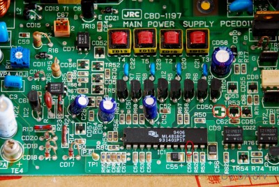

换上自制零件后电源依然没有工作,继续往下查发现启动电路根本就没有工作, IC1电源脚没电,整机还是不工作。测量IC1在线电压,基本都不正常,特别是IC110脚电压为0V。看原理图知道IC110脚是电源的shutdown控制端,可以控制开关电源软关闭,10脚的外围电路也都是接的各种保护电路。

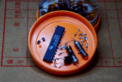

主电源的保护电路由过压保护、过流保护和过热保护三块组成,测量S1过热保护元件正常,过流、过压保护也正常,接着测量最后控制IC1 10脚的TR53,发现CE结软击穿,形成了一个固定电阻,导致IC110脚电压被拉低,同时10脚与保护电路隔离的二极管也被击穿,拆下二极管测量后,顺手测了一下10脚的对地电阻,发现10脚已经对地短路了,看来IC1也挂了。故障分析是不明原因的一个高电压通过R27后击穿了TR53CD50IC1,同时还将R20带温度保险丝的水泥电阻也烧毁了。

于是上网购买损坏的零件,到货后一一换上,通电后输出端有了稳定的74V电压,因为是空载,所以输出电压比正常60V高了一些,接上负载就正常了。
后来又有一个小插曲,由于看着自制的10W电阻实在难看(因为10W的卧式水泥电阻太长,砸掉外面的瓷外壳才能安装),就用一个5W的水泥电阻配合一个温度保险丝装上了,这样确实好看些,可是主电源装回去通电了两三次后电源又挂了,于是又拆了N多的螺丝(这机器的螺丝实在是太多了)后,发现原来是换上去的5W水泥电阻功率太小了,看来原机设计用10W的水泥电阻还真不能为了好看缩水,继续换上丑陋的10W电阻,又拧了N多的螺丝,这下机器终于正常工作了,正好下午欧洲传播还不错,开始QSO
