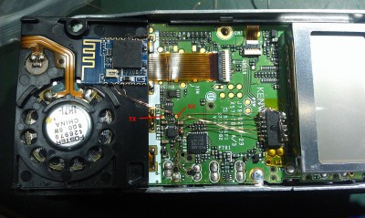

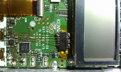

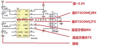

建武TH-D72原来一直用外置蓝牙串口模块,和佳明550配合使用。感觉多个尾巴怪别扭的,正好看见BH1IZK发布的为佳明550加装蓝牙的帖子:http://www.hellocq.net/forum/read.php?tid=326236 于是依葫芦画瓢也改了内置蓝牙。看着D72还挂着尾巴,所以动手把D72也给改了,过程就不细表了,手机拍了几张,给想镶牙的朋友做个参考!
这里提醒下要镶牙的朋友,因为D72的COM口是232电平的,加装蓝牙必须要232转TTL电平转换,所以要用到232电平转换芯片。因为加装区域没有5V电压可取,只有3.3V的,所以电平转换芯片一定要用MAX3232,普通MAX232芯片是不能工作在3.3V的。还有就是这个电平转换电路由于D72内部空间的限制,只能采取贴片元件手工搭棚电路的方式,才能放的进去哦。还好电路及其简单,仔细点做也不难,注意做好绝缘和固定哦!

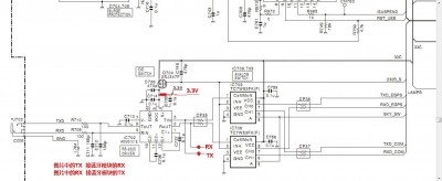

下面两张图是D72的印版图和MAX3232的电路图,接线点已经标注,供参考!

又一个高手出现了,帮顶
我认为,D72内部也是TTL转换成232的,所以直接找到D72的TTL信号线接蓝牙更好,没必要加那个232

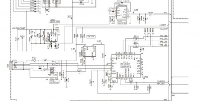

开始我也是想在电路上直接找TTL电平的取样点,但研究了下D72的电路,加上知识水平也偏弱了点,还是没找到合适的取样点,所以就保险点用232转换电路了,截取2张电路图,看看有没有哪位能找出个合适的TTL信号取样点。

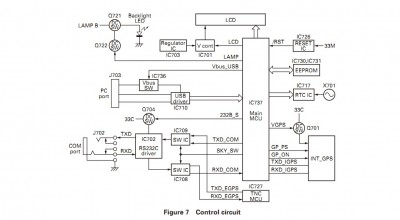

对D72研究不是很深,看图纸D72有USB口,但不清楚USB口是否也同样具有解码输出数据的功能,我想应该是有的,问题是USB口输出的数据格式是否适合APRS软件或是GARMIN设备,再付上USB电路部分图纸,希望有能力的朋友给科普下!!

只看该作者 9楼 发表于: 2014-03-05
回 BG5HQD 的帖子
BG5HQD:
我仔细的看了原理图,找到了TTL信号点和电压取电点,按图接线就能使用了,根本就不需要232转换

[attachment=635589]BG5HQD:
回头看看贴子,发现楼主发出实物图了,于是标出来TX和RX,大家按图连接就行了,记得D72的TX是接蓝牙的RX        D72的RX是接蓝牙的TX

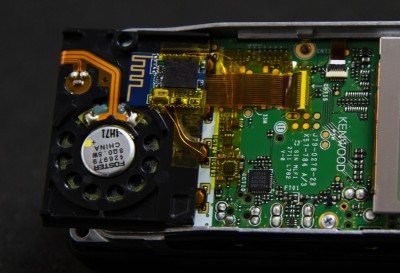

感谢BI7NOR 提供的TTL信号取样点,今天手痒就拆开实践下,经过测试完全可用,工作正常。真是太棒了,这样D72加装蓝牙就更加简单了!
